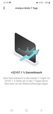

Hallo Leute,
was sollen mir diese Daten sagen?
Kann mir dies mal bitte jemand erklären ?
Danke
Hallo Woddy,
ich gehe davon aus, dass hier die falschen Daten der Vorwoche zum Vergleich herangezogen wurden.

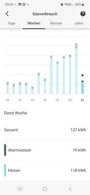

Könntest du bitte Screenshots der grafischen Übersicht von Strom- und Gasverbrauch posten?
Am besten in der Wochenansicht.
Hallo Chris, anbei die Daten.
Hallo Woddy,

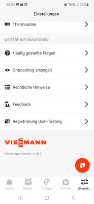

alles in allem sollte es nur ein Anzeigefehler sein, ich würde es aber trotzdem gerne an die Entwicklung weitergeben.
Dazu würde ich noch folgende Informationen benötigen:
Chris ich besitze ein Samsung S22 mit der Andriod Version 13.
Hallo Woddy,
danke für die Informationen, ich hab es an die Entwicklung weitergeleitet und werde mich melden, wenn ich eine Rückmeldung bekomme. (Ticket: ISD-77460)
