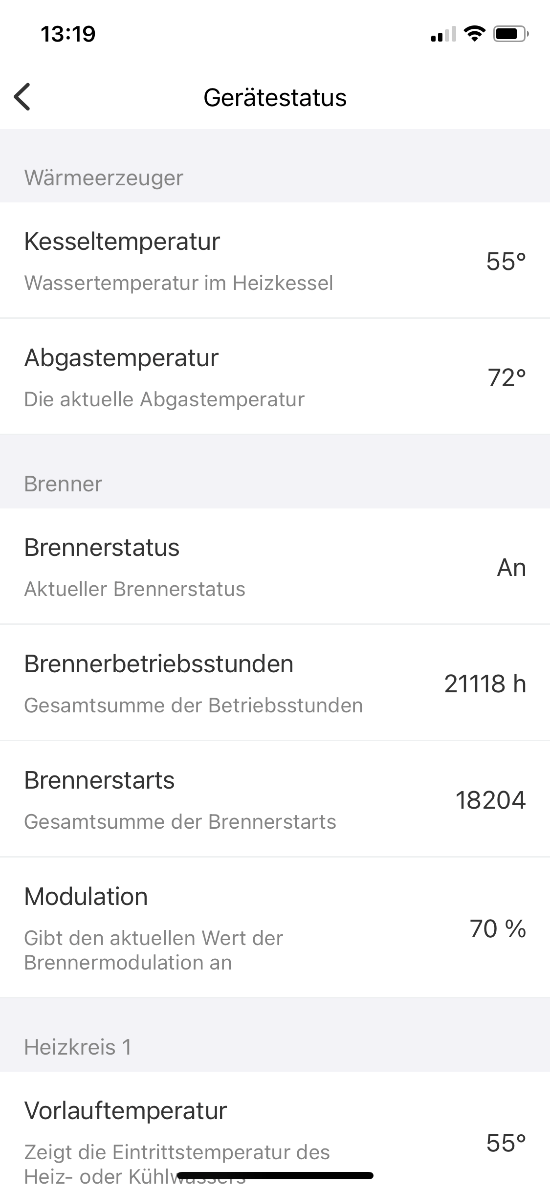

Seit Beginn kam es immer mal wieder zum Fehler F1. Seit gestern habe ich den Fehler wieder und habe mal über die APP die Werte beobachtet. Dabei fiel mir auf, dass in der Phase des Heizens bis Vorlauftemperatur 56° noch alles normal ist... Abgastemperatur 57°. Ab dann steigt die Abgastemperatur stetig an und bleibt so zirka 40 bei 104° bist der Brenner scheinbar wieder etwas zurück fährt. im Anhang mal die Screens aus der APP.
Jetzt meine Frage. Ist eine Abgastemperatur um die 100° bei Brennwertgeräten denn normal?

Was treibt Deine Heizung da?
Modulation 99%! Das ist die maximale Leistung. Wofür?
Da brauchst Du Dich über die Abgastemp nicht zu wundern. Versuche herauszufinden, welche Einstellunegn, z.B. Heizkurve, für diese Leistungsanforderung sorgt.

Abgesehen davon,befindet sich die Therme womöglich in der Warmwasserbereitung ? Das würde zumindest die faktisch nicht vorhandene Modulation erklären. Und hier könnt es sein, dass sich der Wärmetauscher zum Speicher zugesetzt hat.
Die Abgastemperatur ist eindeutig zu hoch. Deshalb kommt es auch zur Fehlermeldung. Die angegebene Temperatur darf das Abgas auch nicht unter Vollast haben. Gebläse könnte die Ursache sein, schlimmer und teurer wäre der Wärmetauscher, vlt auch nur der Abgas sensor (aber eher unwahrscheinlich). Wenn die Anlage bisher ohne Fehler mir der Einstellung gelaufen ist, macht es wenig da zu optimieren. Die Brennerlaufzeit im Verhältnis zu den Brenerstarts ist auch in Ordnung. Ist denn regelmäßig gewartet worden?

Das Problem bei dieser Anlage sind die viel zu hohen Abgastemperaturen. Diese dürfen im Regelbetrieb nicht auftreten. Sie werden bei grosser Leistungsaufnahme schneller zu den hohen Abgastemperaturen führen bei weniger Leistung wird das länger dauern, unter Umständen wird es auch gar nicht zu einer Fehlermeldung kommen. Aber die Ursache der hohen Abgastemperatur ist durch die Optimierung der Heizkurve nicht beseitigt! Insofern ist das auch nicht der richtige Weg. Wenn bei einem Auto eine Fehlermeldung nur bei hohen Geschwindigkeiten erscheint, dann wäre der Hinweis doch einfach langsamer zu fahren auch nicht akzeptabel.
Der Fehler der hohen Abgastemperatur ist Sicherheitsrelevant und hat seine Ursache niemals in der Heizkurve, der Neigung oder Steigung.
Die Ursache wird im Abgassystem, dem Wärmetauscher, dem Gebläse oder der Pumpe liegen. Alle anderen Massnahmen sind allenfalls ein ein Workaround als Übergang.
Trotzdem viel Erfolg für die weiteren Bemühungen. Eine Optimierung führt auf jeden Fall schon einmal zur Energieeinsparungen, ist deshalb auch sinnvoll und nützlich.
Stimmt, die Abgastemp ist immer noch zu hoch. Die müsste unter der Heizkesseltemp liegen.
Weshalb dann "auf dem richtigen Weg? Das ist keine Frage der Einstellung, die Abgastemperarur dürfte niemals in den kritischen Bereich kommen, wenn der Betrieb der Heizanlage zweckgemäss erfolgt. Andernfalls liegt ein technischer Defekt vor. Es ist irreführend den Nutzer auf die Einstellungen der Heizkurve zu verweisen. Der weitere Schaden, der hier endstehen kann ist nicht gering. Mich wundert es, dass diese "guten Ratschläge" unwiedersprochen im Forum des Herstellers bleiben.
