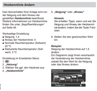

Hier ein Auszug aus der zugehörigen Bedienungsanleitung deines Vitodens.
Es sei denn, du hättest keinen Aussenfühler, die Therme also im angehobenen Betrieb läuft.
Laut Ursprungslieferung ist ein HO1A-Regler verbaut, sonst hätte ich dazu schon was geschrieben. 🙂
