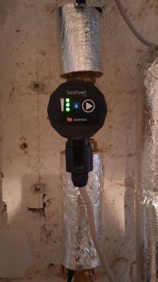

Auch bei mir war die Zirkulationspumpe (Einbau Mai2022) defekt und sollte ausgetauscht werden.
Leider war vom Installateur eine Pumpe mit den falschen Anschlüssen mitgebracht worden.
Nachdem nun aber die defekte Altpumpe von der Stromversorgung über meine Vitodens 200W abgekoppelt war, funktioniert die unmittelbare Warmwasserversorgung (im ganzen Haus) wieder so schnell wie zuvor.
Wie ist das zu erklären?
Benötige ich eigentlich überhaupt keine funktionierende Zirkulationspumpe?
Und falls doch wo liegen dann die Vorteile?

Nach dem eigentlichen Pumpenbild zu urteilen, läuft sie auf 100% und das vermutlich dauerhaft.
Kein Wunder, dass du mit der WW- Versorgung zufrieden bist. Das dicke Ende kommt dann mit der
Gasrechnung... 😉

die drei Dioden meines Pumpenbildes blinken, sie leuchten nicht dauerhaft. Laut Bedienungsanleitung deutet das auf einen Defekt der Pumpe hin.
Und tatsächlich läuft dann reichlich kaltes Wasser durch die Leitung bis sich dann irgendwann das Warmwasser durchsetzt.
Vom (Strom-)Anschluss genommen leuchtet keine der Pumpen-Dioden mehr, dafür aber - und das ist mir nicht erklärlich - ist nahezu unmittelbar im ganzen Haus das Warmwasser verfügbar.
Wie kann das sein?
