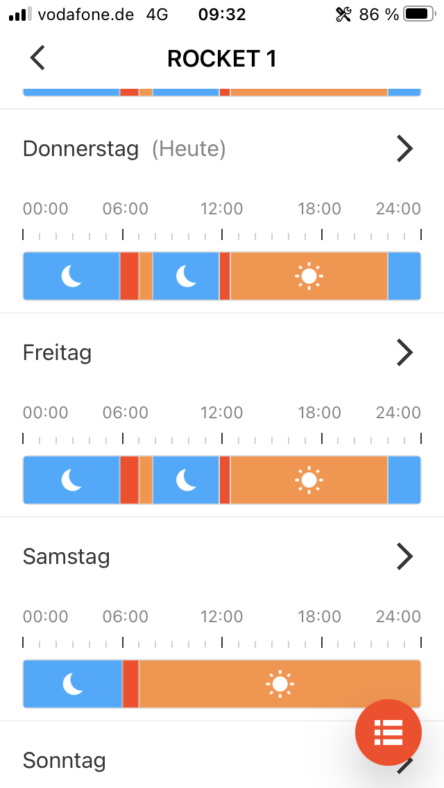

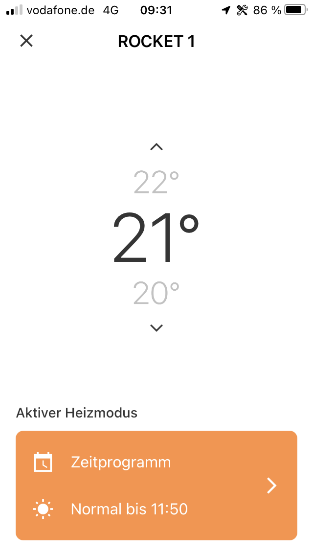

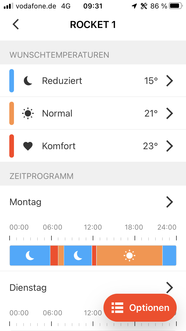

ich habe das Zeitprogramm für mehrere Tage  erstellt. Die Heizung bleibt jedoch auf Normal stehen wenn die Uhrzeit erreicht ist.
Was kann ich prüfen?

Ich habe es so verstanden, daß die Absenktemperatur-Zeit nicht programmiert wird (alle anderen Zeiten schon).
Die Absenktemperatur wird als Standardlevel angezeigt.
