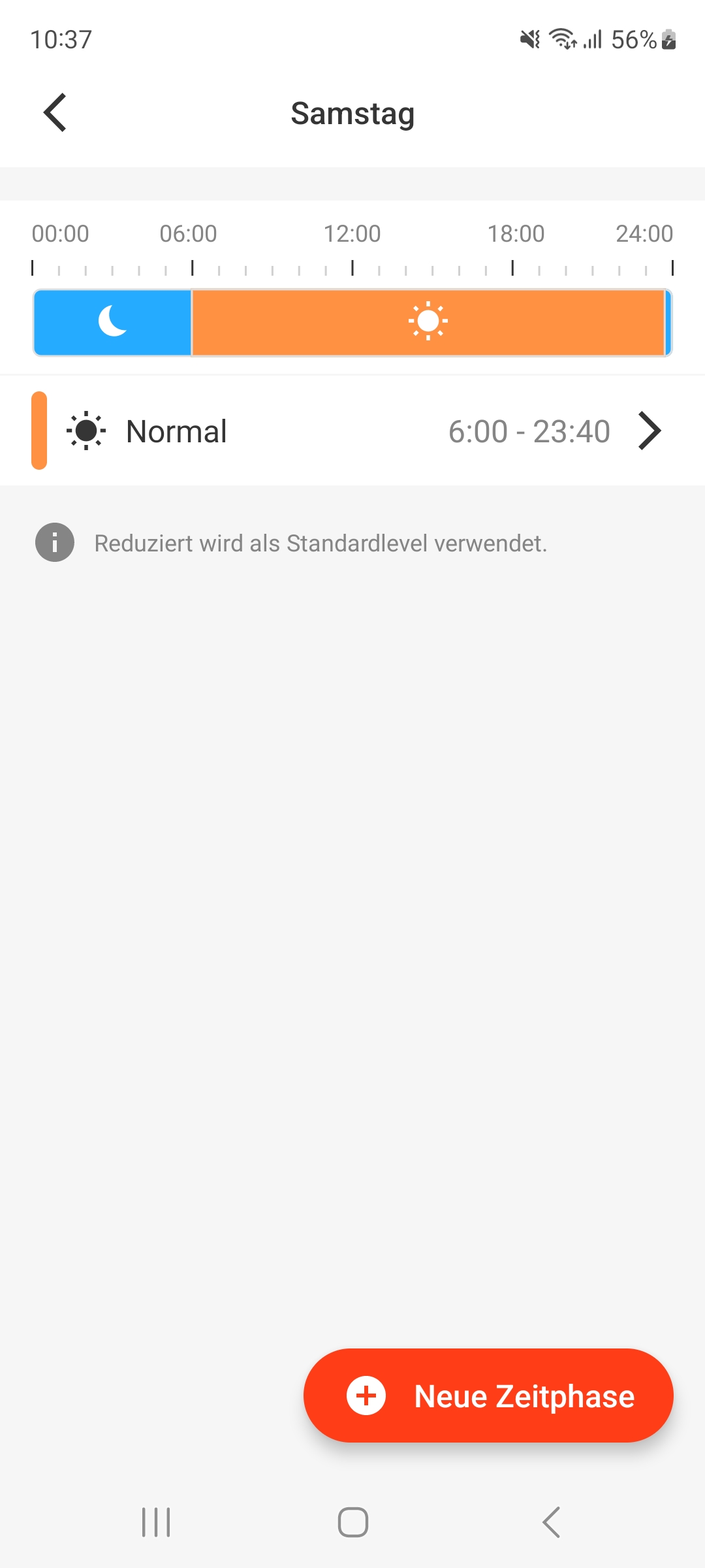

Bei meiner App wird bei der Heizung reduziert als Standardlevel angezeigt, obwohl Zeitprogramm auf normal eingestellt ist.
Auch bei Warmwasser wir Warmwasser aus als Standard Level angezeigt.
Beides wird mir auch an der Therme direkt angezeigt.
Es heizt nicht,bzw.nur im reduzierten Bereich.
Einzige Abhilfe ist wenn ich den Zeitprogramm zurücksetze, dann zeigt er mir auf der App normal an, aber reduziert als Standardlevel bleibt , geht nicht weg.
Aber sobald er nachts laut Zeitprogramm offiziell auf reduziert schaltet, bleibt das Problem wieder, d.h. wieder Zeitprogramm zurücksetzen.
Ich vermute Softwareproblem.
Vor 1 Monat gab es einen neuen Umschaltventil.
Das Abschalten Anlage, wlan stecker abziehen und App deinstallieren und wieder installieren hat keine Abhilfe gebracht. Hat jemand eine Lösung.
