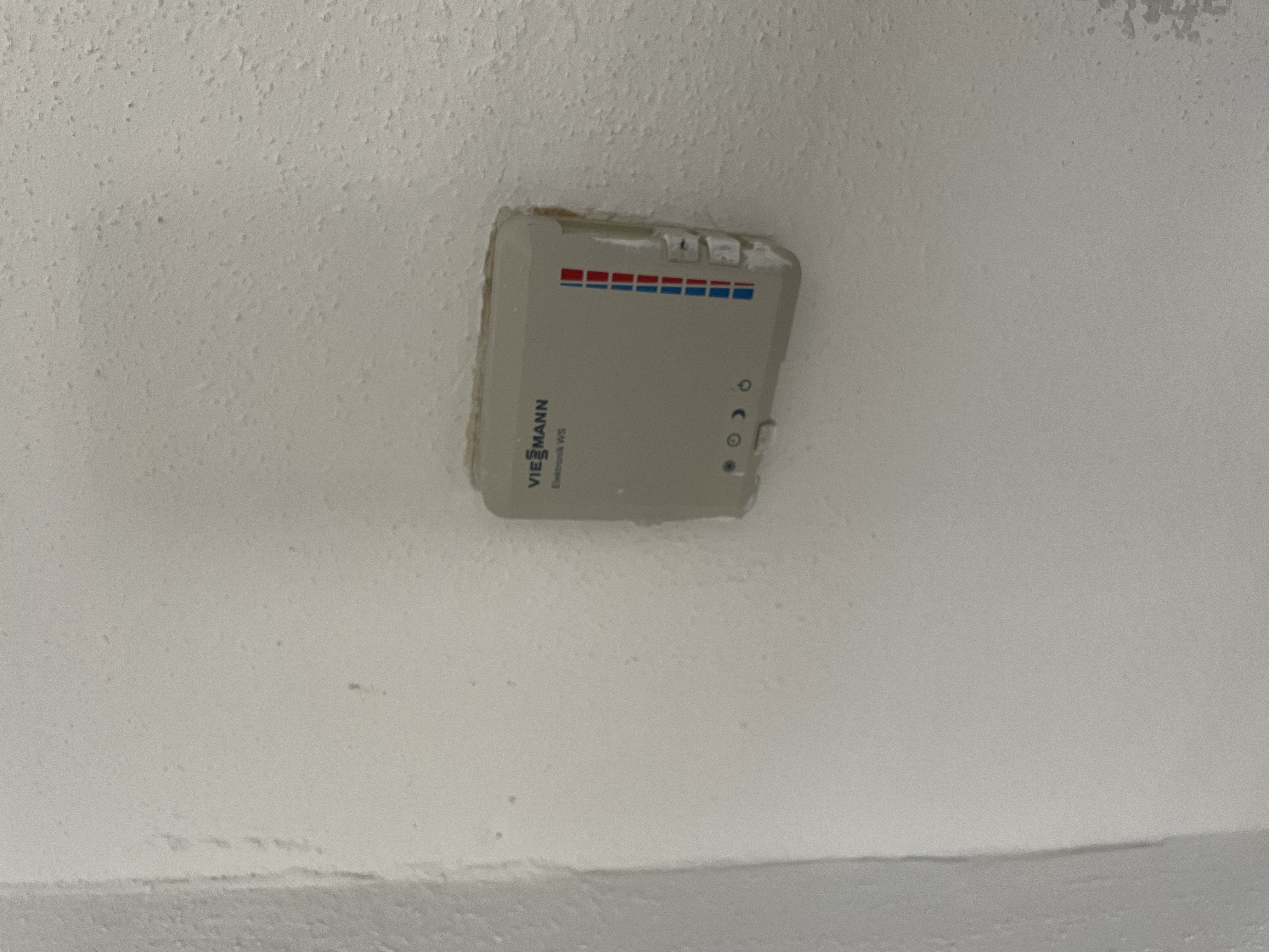

Hallo an die Experten. Folgendes Anliegen:
Viessmann Trimatik 7450365 B-
Atola RN Heizung.
Ich möchte gerne den Raumtemperaturfühler/Fernbedienung entfernen, da ich künftig mit Holzofen heize und die Fernbedienung zu nah am Ofenrohr sitzt.
Wenn ich den Stecker 58 ziehe erscheint eine Störung im Dispaly.
Meine Frage: Wie genau muss ich vorgehen um das Thermostat Ordnungsgemäß zu entfernen, ohne Nachfolgende Störung und einwandfreien Heizungsbetrieb? Kann man eine Brücke setzen? Wenn ja, wo und wie ? Gibt es evtl. ein fertigen "Blindstecker" für Steckplatz 58, für betrieb ohne Fernbedienung ?
Würde mich über Hilfe freuen !
lg
