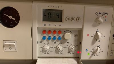

morgens auf einmal kaltes Wasser, nachgeschaut, Brenner springt nicht mehr an. Keine Fehlermeldung. Nur auf Testbetrieb zeigt das Display Blitz 0:4. Wenn man ausschaltet und wieder einschaltet hört man ein lautes Brummen, als wenn sie zünden will, aber nichts passiert.

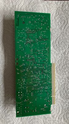

Hallo
Das Bild zeigt, wo sich die VR20-Platine befindet.
Sieht doch eigentlich nicht defekt aus.

die „neue“ LGM 29 und V20 Platine.
V20 ist es leider nicht. Das gleiche Verhalten wie vorher. Zündet nicht.
habe die alte LGM29 ausgebaut. Muß ich bei der neuen an dem Poti was verstellen, sieht etwas anders aus

diese Fehleranzeige nur auf „T“ . Rote Leuchte blinkt. Beim Zündversuch lautes Brummen, dann läuft nur noch die Pumpe.
Hallo
Störung
Blitz: 0:4
Und es ist nicht F4, das Sie geschrieben haben.
