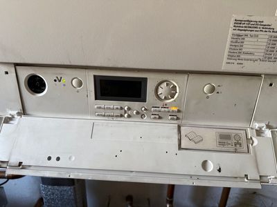

Guten Morgen ich habe eine Vissmann Vitodens 300 Bj. 2004 mit der vitosolic 200 Regelung finde aber nirgends etwas wo ich die heizkurve anpassen kann ich kann nur in der Gastherme selbst die Raumtemperatur verändern heißt das die Regelung für die Heizkurve wurde hier nicht installiert und kann man diese aktuell noch Nachrüsten ?
Wie kann ich ohne Nachrüstung herausfinden auf was die Temperaturspreizung der Anlage eingestellt ist ? Ich habe meine Heizkörperventile getauscht und würde gerne die Heizung hydraulisch Abgleichen.

1.: Heizkurve: Mal Foto vom Display/Bedienfeld der Therme bitte!
2.: Per IR- Thermometer oder Differenzthermometer an den Rohren
     kurz vor der Therme messen, dort wo keine Isolierung ist.
     Einen Rücklaufsensor hat die Therme nicht.

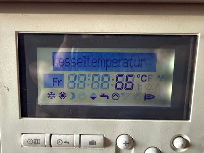

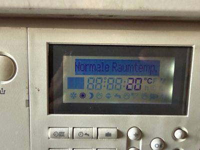

Hier noch die Bilder der Bedieneinheit Raumtemperatur wie auf dem Bild auf 20°C eingestellt und die Gasthermentemperatur im Betrieb

Im Servicemanual kannst du im gesamten PDF per Textsuche nach "Heizkennlinie" suchen und
findest dann sämtliche Einstellungen dazu. Auf S. 29 geht es los...
