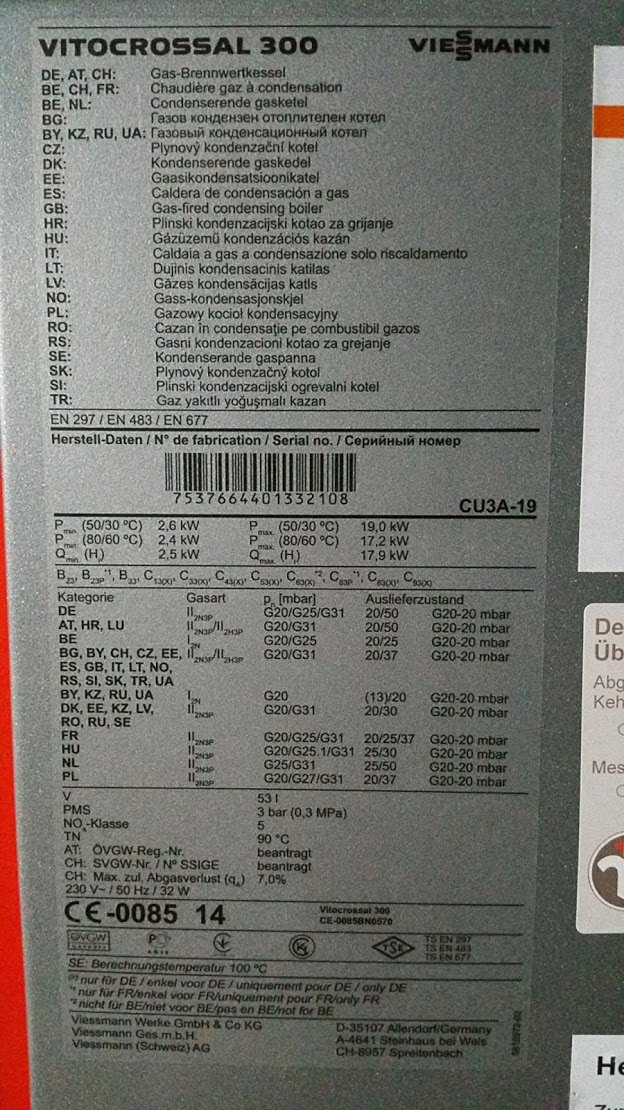

Das Typenschild mit Seriennummer habe ich beigefügt. Ich halte es aber für unwahrscheinlich, dass das Verhalten je nach Seriennummer stark unterschiedlich ist.
