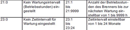

Nach durchgeführter Wartung durch eine Fachfirma wurde die Wartungsanzeige zurückgestellt. Nach zwei Wochen kommt schon wieder die Wartungsanzeige. Das Spiel wiederholt sich jetzt schon seit zwei Jahren. Die zweite Fachfirma ist auch schon am Werk und wieder das selbe Spiel. Wie wird es denn richtig gemacht?

die Wartungsmeldung muss wie folgt zurück gesetzt werden:
Das Intervall kann in der Codierebene 2 durch die Adressen 21 und/oder 23 wie folgt definiert werden:
Beste Grüße °jo

Hallo roadster15,
Beste Grüße °jo
