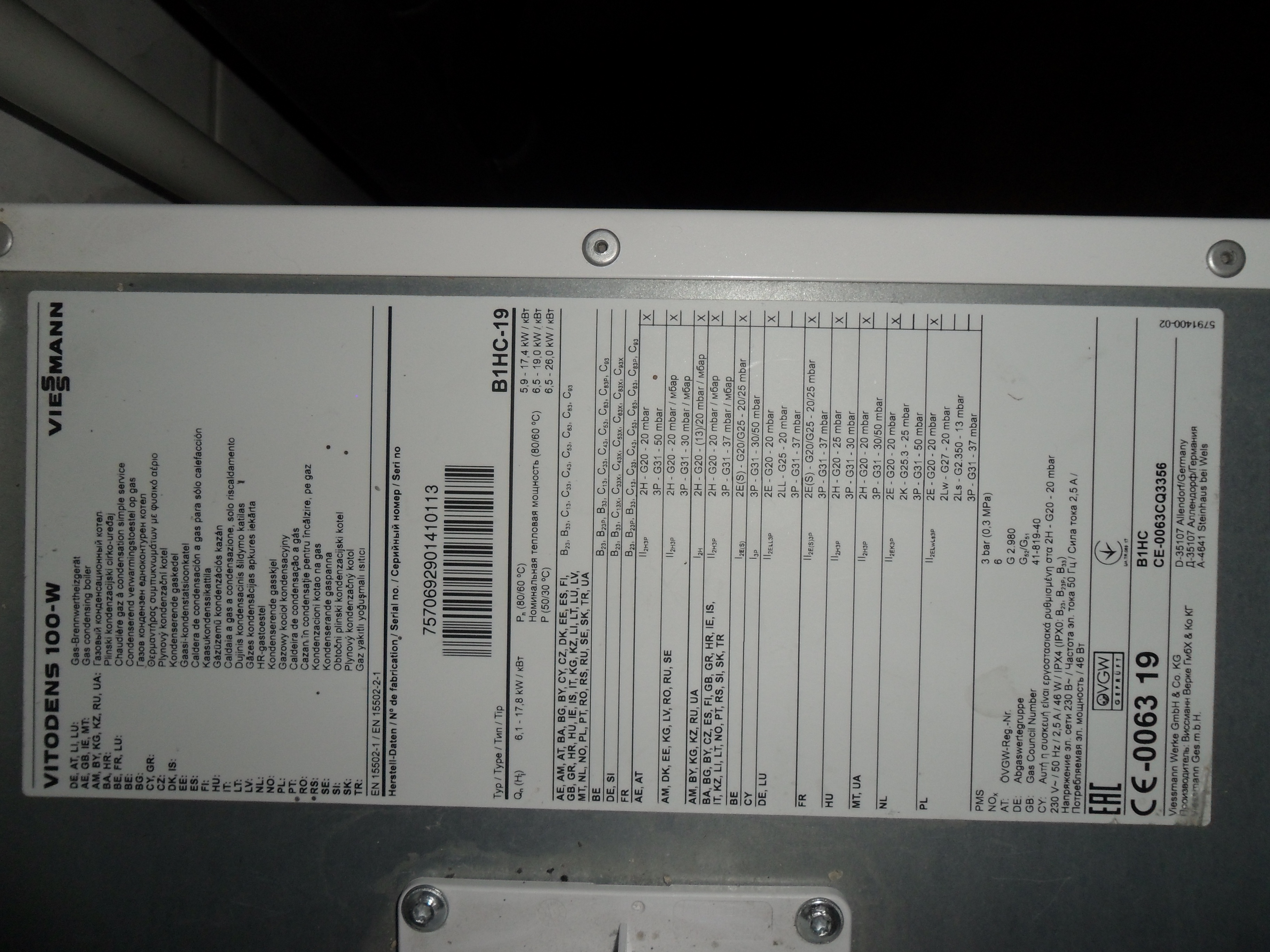

Anbei das Typenschild auf dem alle Infos stehen müssten
