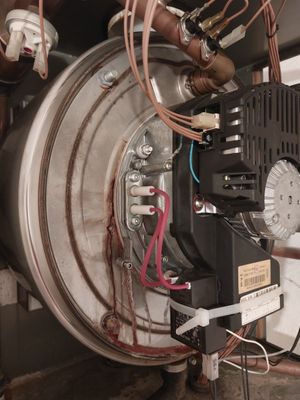

Vielen Dank, hier ein Foto. Dieser Wärmetauscher wurde vor knapp drei Jahren eingebaut.
Das sieht nach viel Kraft aus. Die Stehb olzen wurden mit mehr als 4,5 Nm festgezogen. Da sollte man nachprüfen, ob ein Drehmomentenschlüssl zum Einsatz.kam.
