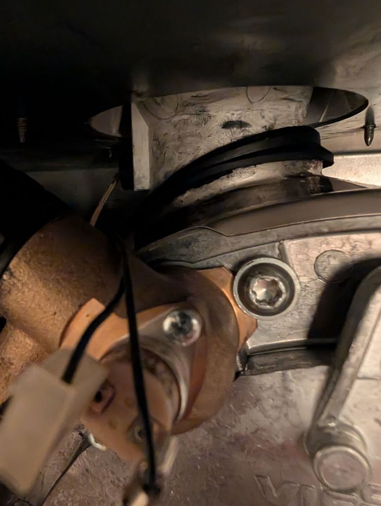

Auf dem ersten Bild ist der erste WT im eingebauten Zustand.
Der neue WT sieht am Anschluß etwas anders aus.

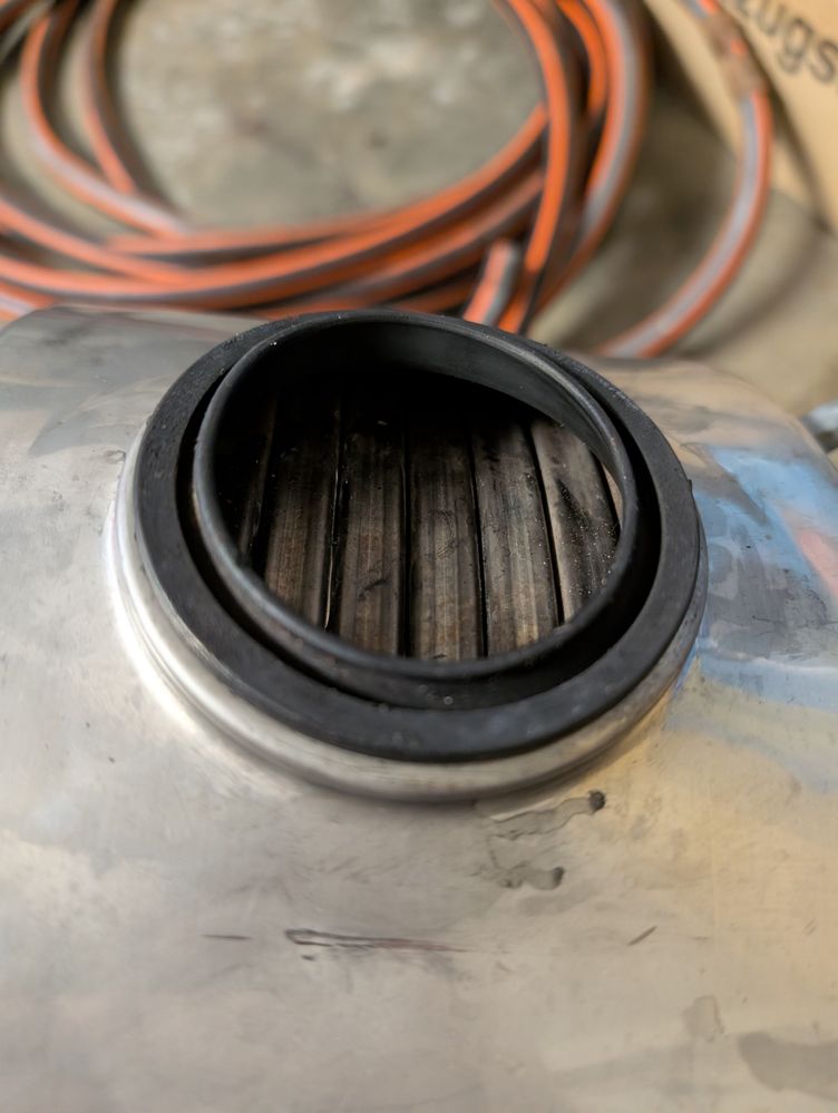

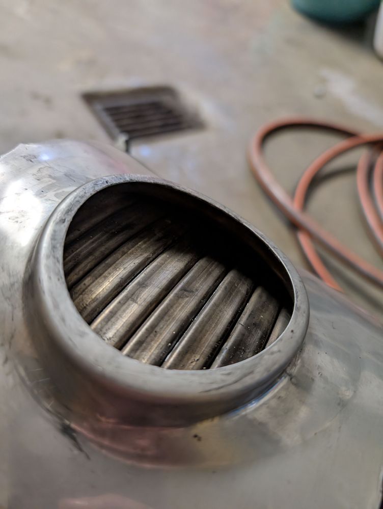

Der hier sieht genau so aus und ist auch von einer WB2B. Sollte also stimmen.
