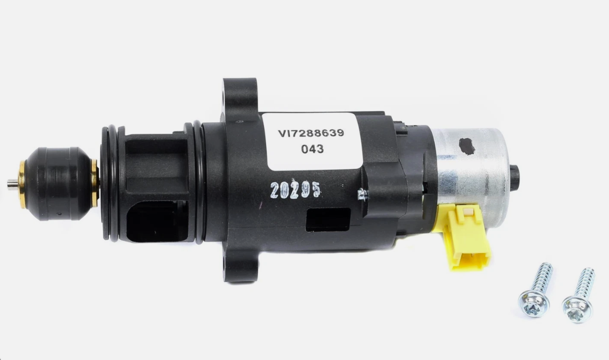

Während der Warmwasserbereitung dürfen die Heizkörper nicht gleichzeitig beheizt werden. Dies wird durch ein 3-Wege-Umschaltventil gewährleistet, das den Durchfluss der internen Pumpe zwischen Raumheizung und Plattenwärmetauscher für die Warmwasserbereitung umschaltet. Sollte es zu einem Kurzschluss an beiden Verbrauchern kommen, liegt das Problem am 3-Wege-Umschaltventil, das seine Endposition nicht erreicht. Bitte prüfen Sie den Ventileinsatz 7827932.
2026-01-10 16_07_42-Viessmann ventilski vložek - 7827932 _ eBay.de – Google Chrome.png
Danke für die Antwort.
Ventileinsatz wurde schon erneuert. Und ich habe den alten Ventileinsatz mal angesteckt und über Aktorentest getestet. Funktioniert.
könnte es auch an der Steuerung liegen? Oder wie kann ich prüfen, ob das Ventil richtig schaltet? Oder kann es sein, dass ein Dreck in der Vorlaufeinheit sitzt, dass das Ventil nicht richtig schalten kann?
