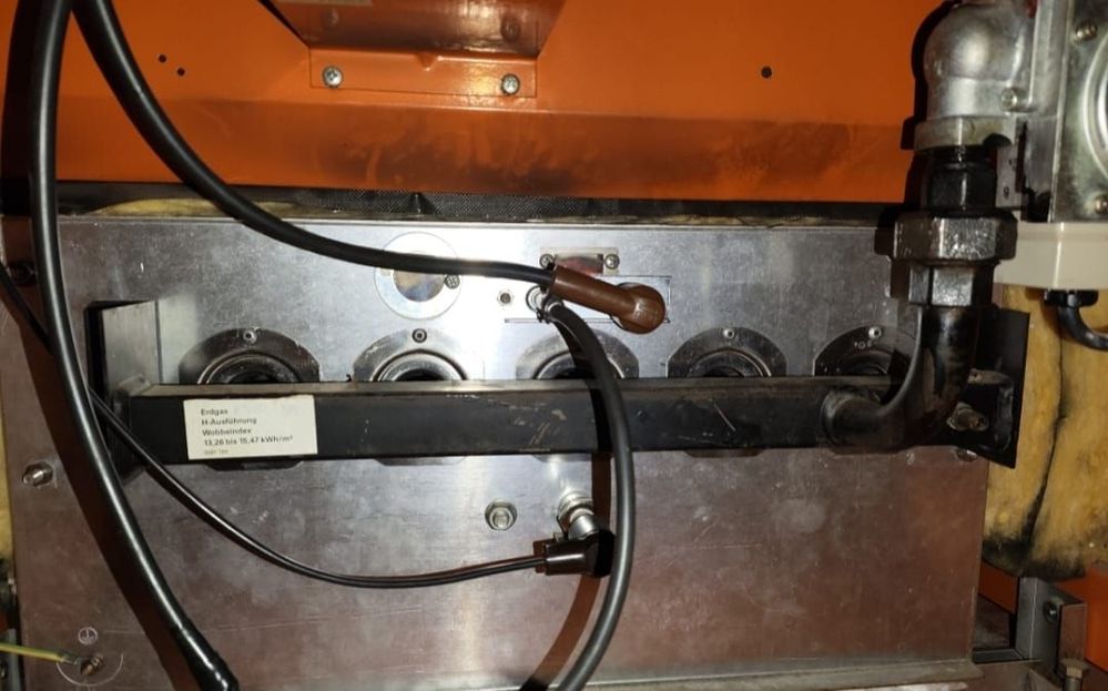

hier reiht sich ein Leidensgenosse ein. Es war auch schon der Service da. Die Brenner wurden allerdings nur "ausgeblasen" und die Zündelektroden sollen nicht mehr lieferbar sein, so dass eher auf eine Neuanschaffung hingearbeitet wurde. Nachdem ich diesen Forenbeitrag gefunden habe bin ich noch nicht so wirklich bereit die Anlage abzuschreiben. Ein Blick hiner die Frontblende offenbahrt eine etwas verbastelte Vertratung der Elektroden. Arbeiten die eigentlich mit Zünfunken oder glühen die einfach nur? Im ersteren Fall hätte ich bei dem linken Stecker Bedenken, weil da die Isolierung fehlt und der andere Stecker draufliegt, was bei Hochvoltspannungen vielleicht den Funken "falsch abbiegen" lässt?
Diese Elektroden arbeiten mit Zündfunken. Und ja,an den Leitungen und Kontakten  darf kein blankes Metall zu sehen sein. Selbst Verbindungsstecker an den Leitungen selbst sind extra isoliert. Auch kommen Haarrisse an den Isolatoren der Elektroden in Frage.
 Kann man gut mit der Zündung an Fahrzeugen vergleichen. Wenn man dort ein beschädigtes Zündkabel.hält,wird es meist unangenehm. Soll heißen,der Zündfunke bzw.dessen Energie ,,biegt,, tatsächlich falsch ab.
Es gibt auch noch Glühzünder. Die erkennt man aber schnell. Die bestehen aus Sinterguss. Sehr spröde.Und mit Schutzkäfig.
Es dürfte aber nie zu sehr heftigen Verpuffungen kommen,wenn es am Zündfunken läge. Wenn innerhalb einer definierten Sicherheitszeit keine Flamme erkannt wird,wird die Gaszufuhr gestoppt. Von daher sollte hier das Augenmerk auf Überwachung und Brenner gelegt werden. Womöglich ist der Feuerungsautomat defekt,dass fälschlicherweise eine Flamme erkannt wird ? Oder es gibt Areale am Brenner,wo  unverbranntes Gas austritt?

Ich werde beim nächsten Besuch mal die genauen Bauteile/Daten erfassen und als erste Maßnahme für mehr Abstand zwischen den Steckern sorgen. Nächster Step dann Tausch der Zündelektrode und im Zuge dessen Sichtprüfung des Brenner mit einer Endoskopkamera bzw muss ich mal schauen ob man für eine bessere Sicht den Einschub etwas herausziehen kann. Das schien mir auf den ersten Blick nur möglich zu sein wenn man das Montur-Geraffel mit dem Regelventil vorher demontiert, was ich ohne passende Werkzeuge und Prüfmittel stand heute nicht so gern in Eigenleistung machen möchte^^
