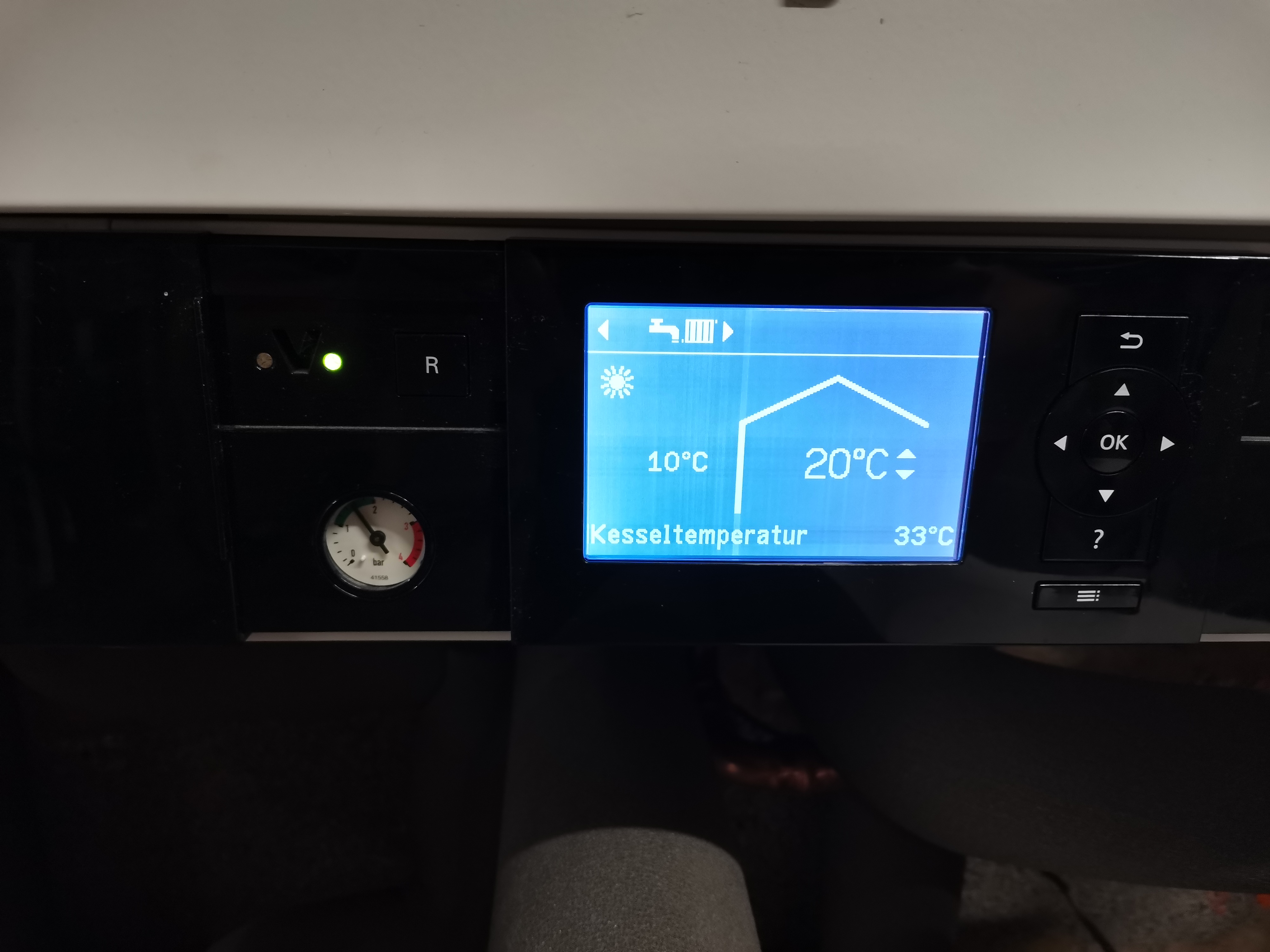

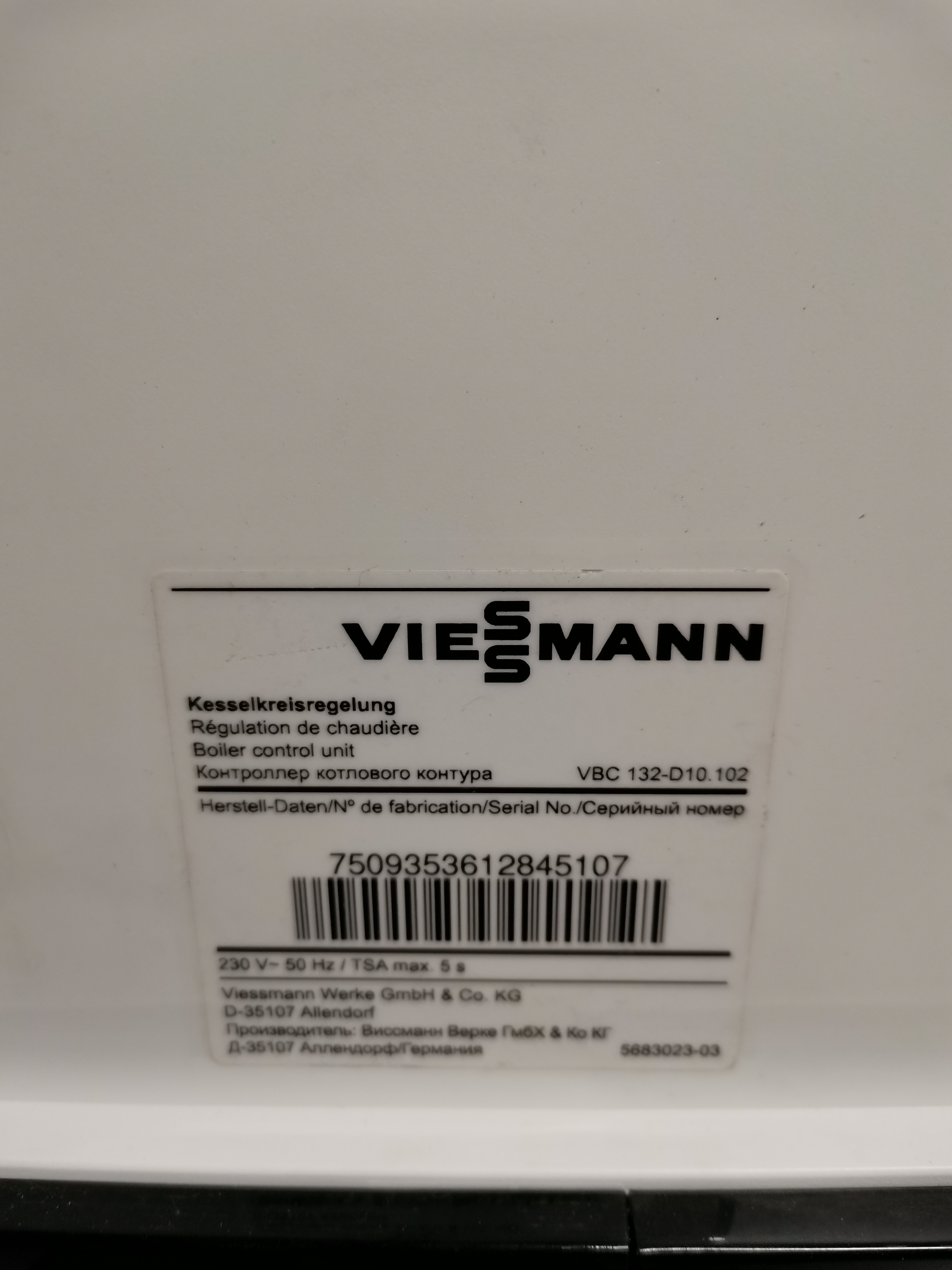

ich habe eine Viessmann Vitodens 200-W Heizung mit einer Vitotronic 200, Typ HO1B (witerungsgeführter Betrieb) Regelung.
Ich würde diese Heizung gerne mit der App steuern, aus Kostengründen würde ich die Montage aber gerne selber ausführen.
Ich habe gesehen das es dafür anscheinend verschiedene Möglichkeiten gibt, es muss anscheinend eine Schnittstelle an der Front vorhanden sein. Ich bin mir aber unsicher ob meine Regelung diese hat.
Gibt es intern auch eine Schnittstelle, muss irgendwas codiert werden und welches Zubehör brauche ich dafür überhaupt?
Anbei noch zwei Bilde der Regelung.

Hat meine Regelung denn diesen Anschluss vorne?
Vielen Dank
Hallo daniel2302,
ja, hat sie. Der Anschluss ist sogar auf dem Foto zu erkennen, links neben der grün leuchtenden LED.
