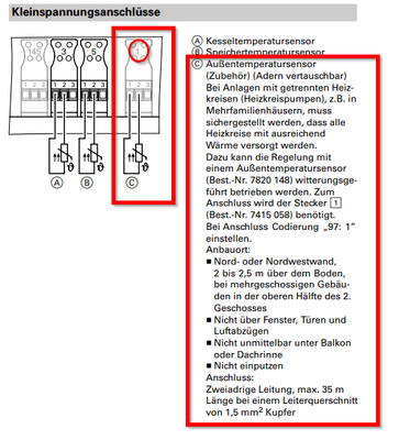

ist es möglich an unserer Vitotronic 150 KB1 mit der Nr. 7450350 einen Außenfühler nachzurüsten.
Aktuell haben wir im Wohn-/Esszimmer ein Raumthermostat was aber meiner Meinung nicht wirklich
gut funktioniert. Würde gerne auf einen Außenfühler umrüsten und dann jeden Raum über smart home
Thermostate einzeln steuern.

Hallo heffi,
ja, das ist möglich.
Hier dazu der passende Auszug aus den zugehörigen Serviceunterlagen.
