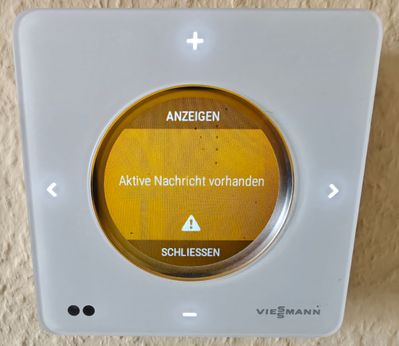

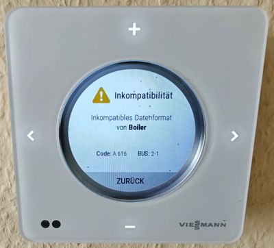

gestern (gegen mittag) legte unsere Vitotrol 300-E plötzlich einen Neustart hin... Ich vermute mal, dass sie sich ein Update gezogen hat und danach neu startete...? Auf jeden Fall wurde nach dem Neustart folgende Fehlermeldung (auf gelben Grund) angezeigt: Daten können nicht mit ECU: Boiler synchronisiert werden, aufgrund von Format inkompabilität. Wenn ich diese Meldung schließe, bekomme ich auf der Vitotrol nur noch die aktuellen Temperaturdaten angezeigt, kann aber die Heizungsanlage damit nicht mehr steuern. Ein Neustart der Vitotrol, wie auch der Anlage selbst hat keine Abhilfe geschaffen. Ich habe dann mal in der Handyapp nachgeschaut und festgestellt, dass der Vitotrol aktuell keine Heizkreise mehr zugeordnet sind. Versuche ich diese über die Handyapp wieder zuzuordnen, bekomme ich die Fehlermeldung: Verbindungsfehler Dein Smartphone hat keine Verbindung zum Server. Das Handy hat aber ganz normal Internetzugriff (Habe das ganze übers Handynetz und über mein heimisches WLAN probiert).

Bislang war es so, dass die Vitotrol sich nach einem Neustart mit der restlichen Anlage verbunden hat, dann aber die Meldung "Daten können nicht mit ECU: Boiler synchronisiert werden, aufgrund von Format inkompabilität." angezeigt hat.
Jetzt gerade habe ich die Heizungsanlage und die Vitotrol nochmal neu gestartet und nun verbindet sich die Vitotrol noch nichtmals mehr mit der Anlage. Sie kommt nicht mehr über den Punkt 1/3 Verbindung wird hergestellt hinaus.
Bei mir in der 300-E in Verbindung zur VitoAir FS steht auch nach wie vor der Fehler inkompatibles Datenformat von Ventilatoren“ Code: A.616.
Auch bei mir kommt nach wie vor die Fehlermeldung inkompatibles Datenformat von Ventilatoren Code:A.616 wie auch Daniel beschrieben hat.

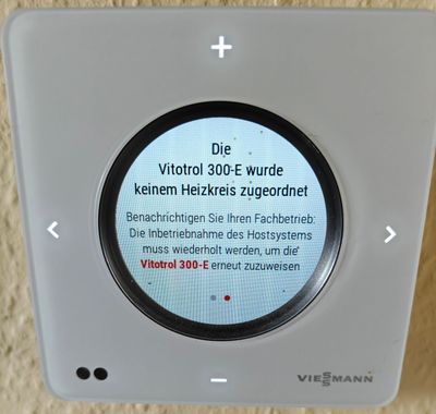

...und wenn ich in der Vitotrol dann weiter nach rechts navigiere, erscheint noch folgende Meldung:

Bei mir kommen die identischen Meldungen wie in den Bildern von Socksman von heute.

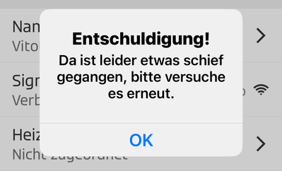

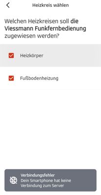

Versuche ich in der ViCare App dann einen Heizkreis zuzuordnen erscheint die folgende Fehlermeldung:
Das habe ich bei mir (Android Handy) auch gerade nochmal ausprobiert...
