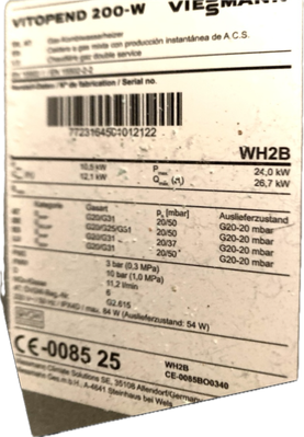

Hallo an alle,
mich brauche bitte eure Hilfe.
Mir wurde gesagt dass diese Therme Baujahr 2025 sei.
genauer gesagt Januar 2025.
Ich bin verwirrt.
Kann das überhaupt möglich sein?
2 ANTWORTEN 2
Bei 16-stelligen Seriennummern gibt die achte Ziffer, also die "5", einen Hinweis auf das Baujahr. Es kämen 1995, 2005, 2015 und theoretisch auch 2025 in frage.
Ganz sicher wurde in 2025 kein WH2B mehr hergestellt.
Es ist das Baujahr 2015, weil die Serviceanleitung des WH2B von 10/2015 ist.
Hallo und vielen Dank für die schnelle Antwort. verwirrend ist, dass das Viessmann Servicecenter als Produktionsjahr der Therme die 1. Januarwoche 2025 angibt.
