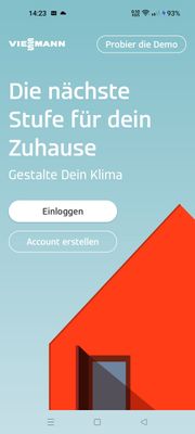

Ich bekomme keine Fehlermeldung.
Nachdem ich Benutzername und Passwort eingeben habe, komme ich wieder zurück zum Startbildschirm. Es bewegt sich nur "Viessmann" von unten in die linke obere Ecke
