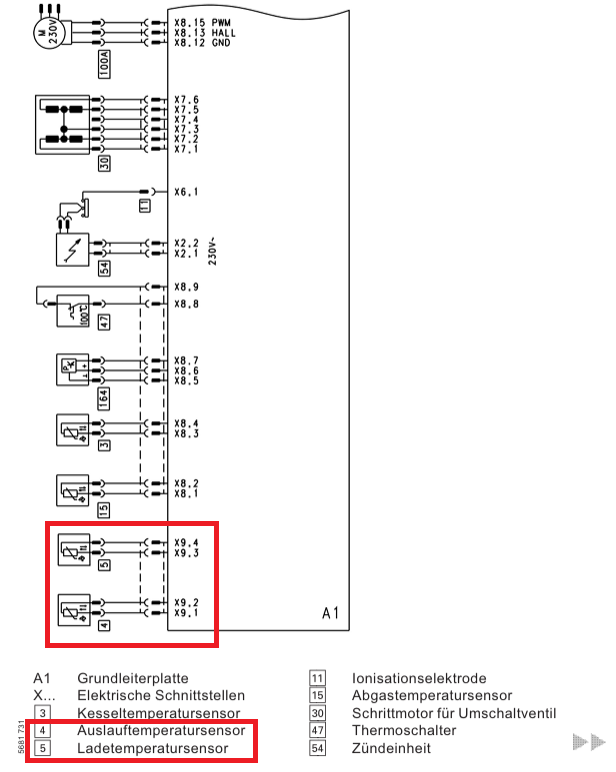

Ich hatte soeben in der Serviceanleitung den Auslauftemperatursensor gesucht und konnte nur den Ladetemperatursensor und den Speichertemperatursensor finden.
Das Anschlussschema schaut wie folgt aus:

Hallo @Kardon_5
ich habe beide Sensoren oben markiert.
Nein, so schwierig ist das nicht. S. hier auf S. 7
