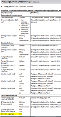

Wie kann ich die Funktion der Zirkulationspumpe testen bzw. diese einschalten?
Im Servicemenü unter "Aktorentest"
Leider habe ich darunter keine Einstellungsmöglichkeit für die Zirkulationspumpe gefunden. Gibt es dafür eine spezielle Einstellung?
Vielleicht wurde die Zirkulationspumpe bei der Inbetriebnahme gar nicht eingerichtet?
Aktoren Test ist im Servicehandbuch auf Seite 82ff
Wie gesagt, der Eintrag taucht nicht auf beim Aktorentest. Da muss ich wohl die Heizungsfirma kontaktieren.
