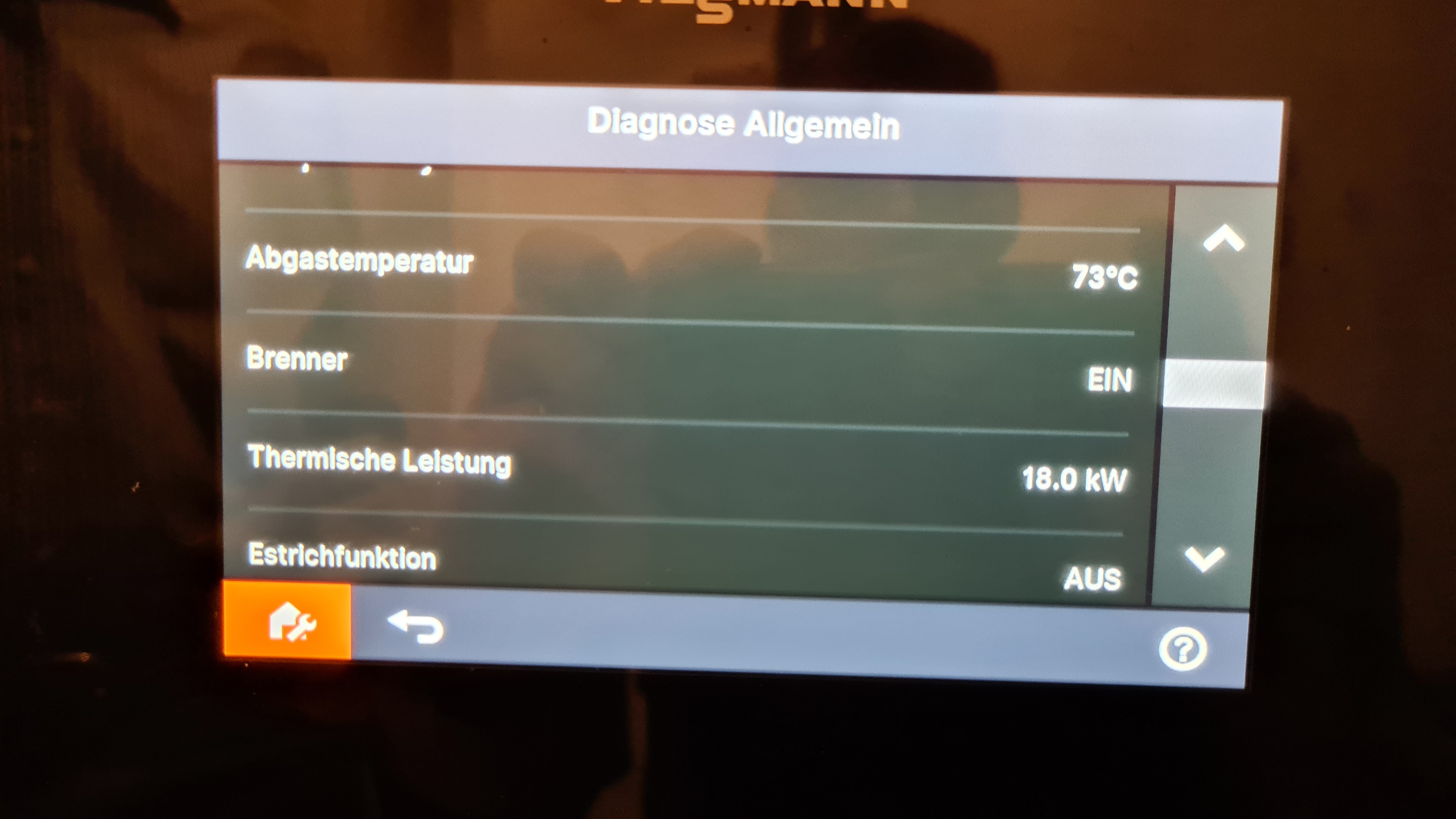

Danke Dir für die Erläuterung Fiedel, bin jetzt vor Ort, just hat die eingestellte Warmwasserbereitung begonnen. Pumpe läuft, zudem wird der Betrieb ergänzend über eine Leuchtdiode an der Pumpe angezeigt.
Die aktuellen Werte aus der App sowie aus dem Serviceprogramm der Therme füge ich ebenfalls bei. Interessant ist, daß in der Diagnose das Umschaltventil auf Heizen steht. Heizkreispumpen sind, wie es in der Warmwasserbereitung aus meiner Sicht korrekt ist, aus.
Warmwasserbereitung ist abgeschlossen, Heizkreispumpen wieder an, Mischer ist aufgefahren.
Und hier die Infos aus der App, die deckungsgleich zur Therme sind.
Das sieht soweit gut aus: Pumpe hat eine LED und wird auch angezeigt - dann musst du nicht lauschen.
Umschaltventil ist egal, da nicht genutzt. Mischer und HK- Pumpen machen alles richtig.
Der Volumenstromsensor ist noch interessant: Daran sieht man, dass wirklich nichts fließt.
