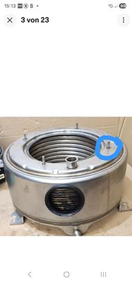

Was ist denn da undicht. Bei mir war auch undicht und zwar an einer Schraube für die Befestigung des Brenners am Austauscher. Die Schrauben sind Punktgeschweißt und genau dort. Ich habe für nicht mal 50€ schweißen lassen, hat bis zum Ausbau gehalten.

Muss die Leckage Orten, vielleicht ist das eine Möglichkeit
Moin, bei mir war die Undichtigkeit an der Schraube s Foto. Die Schrauben sind die einzigen Schwachstellen, die werden bei der Produktion einfach auf Oberfläche der WT geschweißt. Mit der Zeit zieht die Schraube wenn die festangezogen ist das Blech kaputt. Muss aber ganz vorsichtig geschweißt werden denn das Blech ist so dick wie das Blech eines Konservendoses. Ich würde aber auch mit Silberlot schweißen lassen das hällt bestimmt genauso gut. Beim Einbau die Schrauben nicht so fest anziehen, der Brennraum ist fast drucklos. Ein Heizungsbauer würde natürlich niemals schweißen aber so lange du nicht an Gas Leitungen beigehst kannst du Wasserseitig alles machen was hällt.
Wie gesagt, bei mir hat es 9 Jahre gehalten würde noch 9 Jahre halten aber ich habe die Therme ausgetauscht. Viel Glück.

Vielen Dank Kuttel, ich checke die Schrauben
