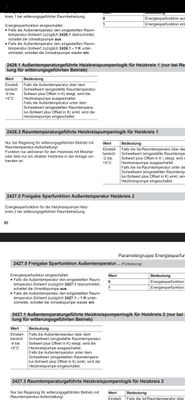

seit diesem Sommer ist eine Vitodens 300-W bei uns eingebaut. Ich suche in der ViCare App oder auch direkt am Gerät die Möglichkeit die Heizung im Zeitprogramm stundenweise auszuschalten. Es gibt aber nur Reduziert, Normal oder Komfort als Auswahl. Heizung aus bzw. nur Frostschutz gibt es leider nicht.
Wie kann dies programmiert werden? Die Heizungspumpen laufen 24/7 - das brauche ich nicht. Nachts sollen die Pumpen aus sein, denn nachts brauche ich keinen Heitzbetrieb.

Stell mal die Temperatur im reduzierten Betrieb auf 3°C. Hier dürfte die Pumpe nur noch laufen, wenn die Aussentemperatur unter 3°C sinkt.
Ich gebe zu, dass es im Winter natürlich sehr häufig dazu kommen kann, dass keine 3°C anliegen. Aber was anderes fällt mir nicht ein.
ich geh mal davon aus das deine therme witterungsgeführt läuft und du nur einen direkten heizkreis hast.
dann kannst du über eine vitotrol 200-e oder 300 in einem führungsraum die raumtemperaturgeführte heizkreispumpenlogikfunktion nutzen
oder du montierst ein vicare heizkörperthermostat in einen führungsraum und aktivierst die einzelraumregelung
bei fußbodenheizung funktioniert das auch mit klimasensoren und dem fußbodenthermostatverteiler, ist dann aber schon kostenintensiv.
weiters ist bei diesen lösungen darauf zu achten das deine anderen räume wo sich keine fernbedienung bzw einzelraumkomponenten befinden die räume nicht weiter beheizt werden wenn die solltemperatur im führungsraum erreicht ist.
Ich würde die lösung mit der vitotrol bevorzugen und für die Abendstunden den Raumsollwert soweit reduzieren das keine wärmeanforderung besteht (wird die günstigste lösung sein)
Das stundenweise ausschalten würde ich mit ViCare machen.
Du gehst auf die Heizkreiskachel, dann unten auf den "Pfeil nach rechts", dann oben auf "Heizen". Hier kannst du das Heizen ein- und ausschalten.
Zum Thema "Pumpe nachts aus": Du stellst den reduzierten Betrieb (Nachtbetrieb) auf +3°C (tiefer geht nur mit erheblichem Aufwand), dann sind Pumpe und Heizung nachts aus, wenn die Außentemperatur über +3°C liegt.
Witterungsgeführte Vorlauftemperaturregelung wird vorausgesetzt.
