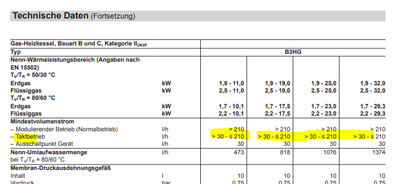

Der Volumenstrom lag in dieser Zeit zwischen 190 und 250 l.
Was soll ich machen?
das ist genau an der Taktgrenze

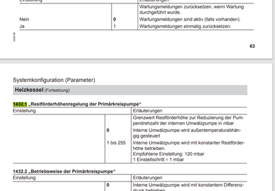

Ich würde die Pumpe auf eine feste Förderhöhe stellen.
Start mit 150mbar und dann steigern bis der Volumenstrom min 400l/h hat.
Wenn es zu stark rauscht wieder reduzieren.

Was wäre der vor und Nachteil der fixen und Aussentemp abhängigen Förderhöhe?
