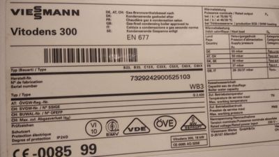

meine Vitodens 300 ist plötzlich unterhalb der Pumpengruppe
( Kunststoffteil) undicht, in der Exposionszeichnung finde ich keinerlei Dichtung dafür.
Muß ich da selbst was basteln?
Bitte mal die Ser.Nr. der Therme posten.
Fiedel
