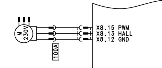

F9 kann wirklich nur die Gebläsedrehzahl sein und diese wird durch einen Hallgeber abgefragt:
Ich würde zuerst die Verkabelung und die Steckkontakte genauestens prüfen, reinigen und ggf. nachjustieren falls möglich. Als Nächstes kommt dann wieder das Gebläse selbst in Betracht. Die Platine sollte hier weniger in Frage kommen. Das Problem scheint auch relativ selten zu sein.
