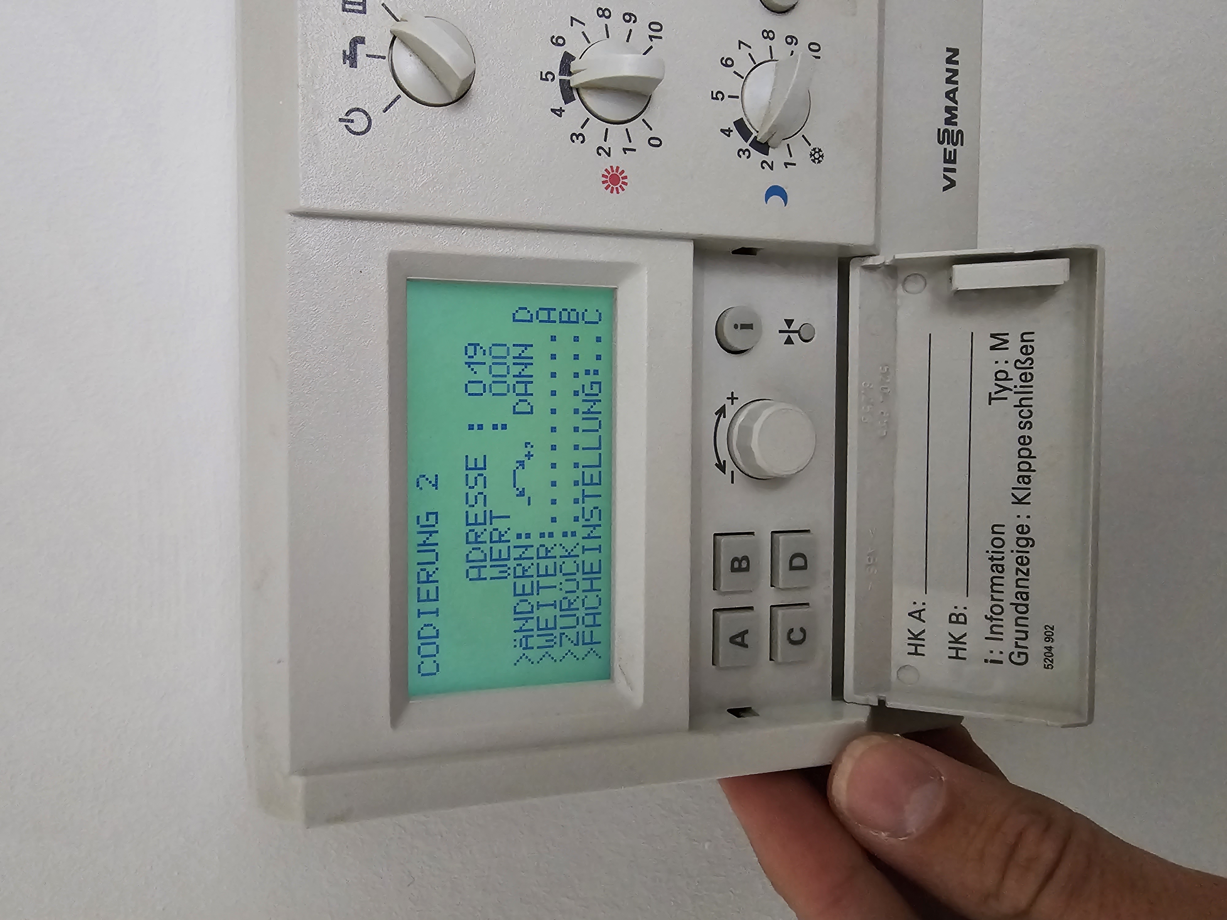

Stelle bitte die Codieradresse 019:000 ein. Damit die Anlage nur nach Außentemperatur und nicht nach Raumtemperatur geregelt wird. Drehe danach die Heizkennlinie nach unten und prüfe das verhalten erneut.
Die Codierung war schon so eingestellt.

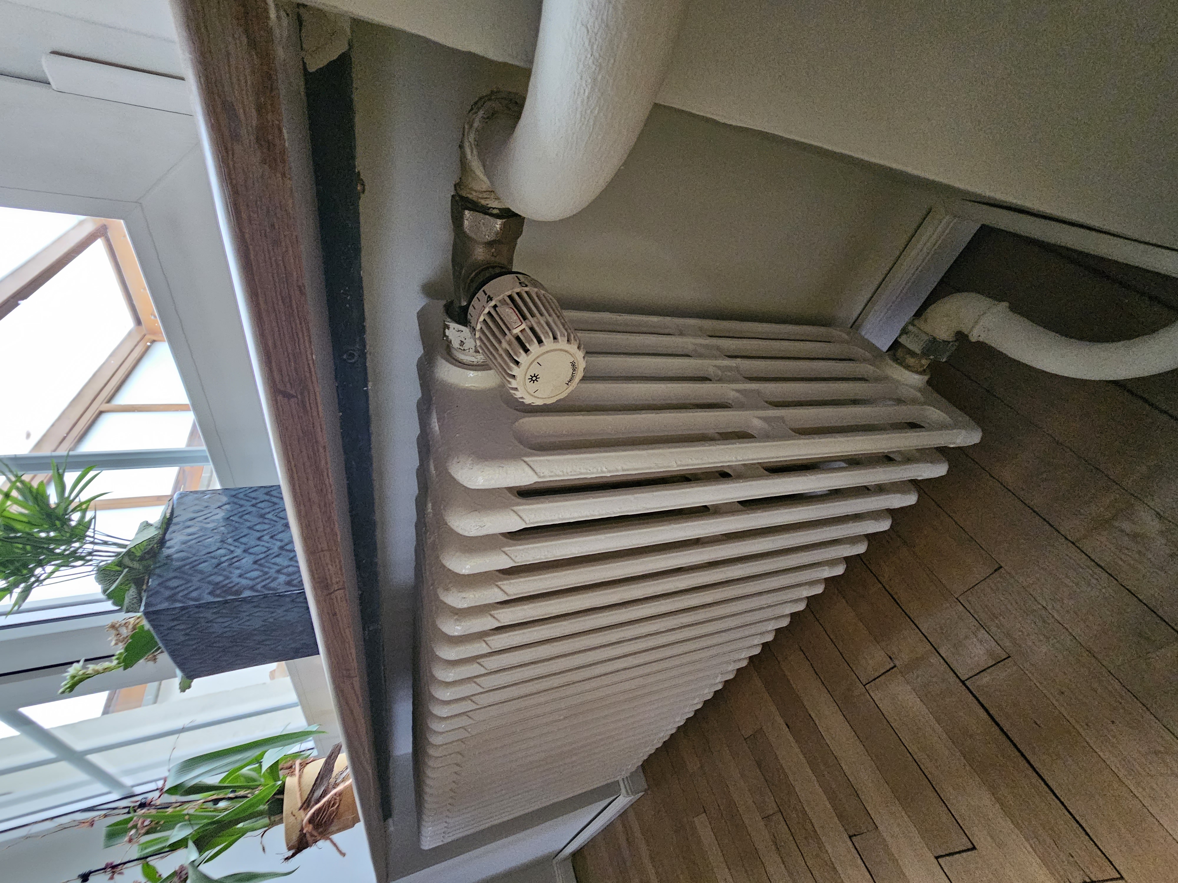

Im Anhang einer der Heizkörper
Ist ja ein ziemlicher Wummi. Und hier müsstest mal den Thermostat abschrauben und ein Bild von dem Ventil senden. Ob da überhaupt was zum Einstellen da ist. Die älteren Modelkle von Thermostatventilen kennen nur auf und zu. Die Durchflussmenge ist immer dieselbe.

Wenn sich ein Heizkörper gar nicht entlüften lässt, kann es durchaus möglich sein, dass sich die Luft hier sammelt und eine Erwärmung des HK verhindert. Abhilfe schafft hier nur die Erneuerung des Entlüftungsstopfens. Und ja, Entlüftungsstopfen können sich zusetzen..
Im Übrigen sind deine Thermostatventile zu alt, um da irgendwas einstellen zu können. Die kennen eigentlich nur auf oder zu. Stellenweise kleben die auch gerne mal, was man von aussen aber am Ventilstössel erkennt. Der Stössel muss sich mit einigem Widerstand reindrücken lassen, kommt aber selbsttätig wieder raus.
