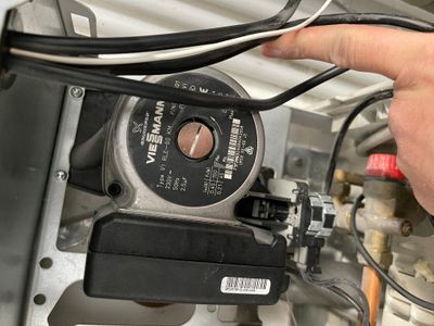

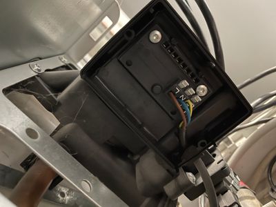

Hallo, ich bin es wieder.
Ich glaube ich bin entweder blöd oder blind.
Ich finde keinen codierschalter.
Gibt es iwie ein Bild davon oder eine Anleitung?
Mit freundlichen Grüßen
Weder noch. Die Pumpe ist schon mal gegen ein neueres Modell gewechselt worden.
Diese sind ohne DIP Schalter.
Wenn die Störung C5 weiterhin auftritt, bleibt nur ein Pumpenwechsel.
