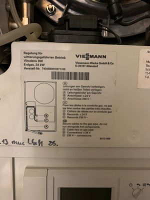

Schreib mal die Seriennummer des Gerätes.
Danke für deine Antwort.
Das da Flammen rauskommen, fand ich auch nicht besonders sympathisch zumal sich das vor kurzem erst der Schornsteinfeger und zwei Heizungsfachmänner angesehen haben.
Ich habe die unterschiedlichen Schilder mal fotografiert, ich weiß aber nicht welche Seriennummer du benötigst, daher hier mal was ich habe:

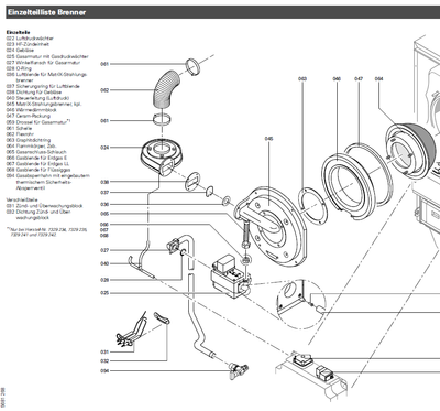

Und ich gehe davon aus, dass du das Teil 046 in dieser Abbildung meinst:
Wo findet man die entsprechenden Ersatzteilnummern denn?
Am "elektronischen Strand" findet man auch gebrauchte Brenner inkl. Gebläse für unter 100€. Wäre das eine sinnvolle Investition? Sich so ein Teil mal zu holen? Für den Tausch würde man ja auch noch die ganzen Dichtungen benötigen.
Ich habe das hier gefunden: https://www.loebbeshop.de/viessmann/ersatzteil/waermedaemmung-7822759 aber das scheint nicht das richtige Modell zu sein.
Ich kann mir im Übrigen gut vorstellen, dass das Teil einen Schaden haben könnte. Glaube nicht, dass der Vorbesitzer die Schrauben mit 2,5Nm angezogen hat... Wenn man das regelmäßig macht, ist das Zeugs irgendwann Müll. Das Material sieht mir nach Vermiculite oder sowas aus und das ist ja recht empfindlich gegenüber Druck und andern Misshandlungen.
Bis dahin und vielen Dank!
http://www.viessmann.com/etapp/search/de/0500
Das ist die Ersatzteil-App von Viessmann.
Dort die Gerätenummer oder Brennernummer eingeben, dann wird dir aufgeschlüsselt, was es zu diesem Gerät gibt. Muss natürlich nicht immer vorrätig sein.
Und ja, der Dämmkörper ist relativ empfindlich.Besonders auf Druck.. Allerdings wird der bei einer Wartung nicht rausgenommen. Der Brenner bleibt immer komplett. Ausgetauscht werden nur die Elektroden. Sollte es mal nötig sein, den Dämmkörper zu wechseln,( weil z.B. gerissen/gebrochen) muss auch die Dichtung erneuert werden.
Das Problem besteht bei dem Teil darin, dass man es von draussen nicht sehen kann, wenn z.B. eine Auswaschung vorliegt. Wir haben bei dem Vitocrossal auch etwas länger gebraucht, die Ursache zu finden. Es waren ein paar Anrufe beim Technischen Dienst nötig.
