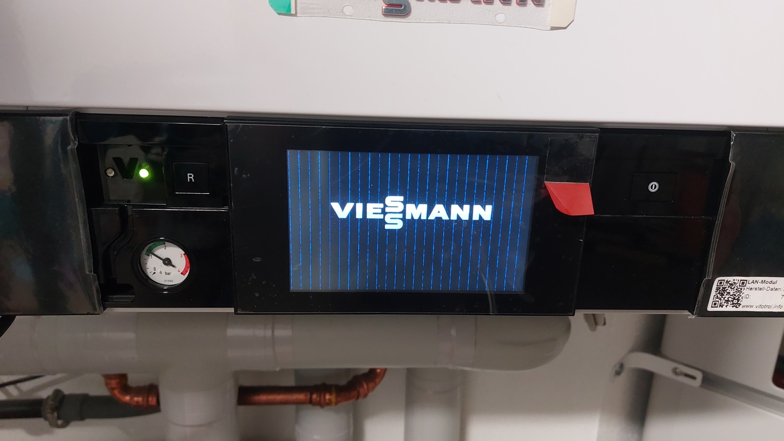

bei meiner Vitodens 300 mit dem 7 Zoll HMI ist seit heute Abend die Anzeige nur noch streifig und die Störungslampe blinkt.
Reset bringt nichts.
Beim kompletten Aus- und wiederanschalten kommt noch das Vissmann Logo und die grüne Lampe, später dann wieder nur Streifen und dann die rote LED blinkt. Man hört beim "Hochfahren" verschiedene Relais klicken, auch werden anscheinend kurz die Umwälz- und Zirkulationspumpe angesteuert. Ich höre zumindest ein Klicken aus der Richtung.

Klingt für mich nach defektem Bedienteil.
Frage: Es blinkt nun die rote LED links neben der grünen. Was bedeutet das? Das die Heizung komplett in Störung ist und gar nichts mehr macht, also auch kein Warmwasser? Oder dass es einen untergeordneten Fehler gibt der Aufmerksamkeit will aber die Funktion nicht beeinträchtigt?

Was das rote Blinken bedeutet, kann man leider nicht erkennen, da ja das Bedienteil defekt ist. Ansonsten könnte man dort einen Fehlercode ablesen. Es wäre auch denkbar, dass das Blinken eine Warnung ist, dass irgendwas nicht stimmt.
Da man irgendwie anfangen muss, würde ich zuerst das Bedienteil ersetzen. Erst dann kann man aufgrund einer möglichen Fehleranzeige der Ursache nachgehen.
