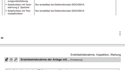

Hallo, besteht die Möglichkeit an einer B3HG mit SM1A und angeschlossener Solaranlage zusätzlich an dem freien Ein- und Ausgang die Thermostatfunktion (wie bei der SM1 an älteren Steuerungen) zu nutzen/aktivieren um zusätzlich einen Festbrennstoffkessel in die Regelung mit einzubinden?
Oder welche Möglichkeiten gäbe es da noch? Zwei SM1A Module wird die Regelung ja bestimmt nicht verwalten können.

Danke für die schnelle Antwort. Ich hatte nur irgendwo gelesen, dass die Thermostatfunktion nur in Verbindung mit KM-Bus und älteren Regelungen aber nicht mit dem PlusBus und der aktuellen Regelung geht. Bzw hab ich dafür keine Serviceanleitung gefunden.

Ok danke. dann werd ich mir das nochmal in Ruhe anschauen.
Ich bin nämlich leicht verunsichert, da in der Beschreibung der SM1A folgendes steht:
Funktionen mit Vitotronic Regelung über KM-Bus:
Zur Realisierung folgender Funktionen Tauchtemperatursensor Best.-Nr. 7438702 mitbestellen:
Funktionen mit Vitodens 300-W und Vitodens 200-W über Plus-Bus:
Bekomme meine SM1A diese Woche und dann werde ich das Ganze mal testen.
