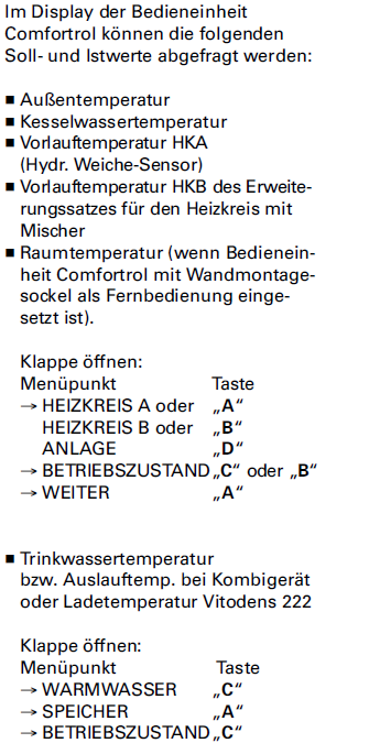

Die Anlage befindet sich im Heizbetrieb. Als Bedienteil habe ich ABCD Tasten. Wo finde ich ich Soll- und Ist Temperaturen im Menü?
Hall braunmichael73,
mit dem folgenden Auszug aus der Serviceanleitung solltest du die Temperaturen abfragen können. Bitte die Temperaturen dann abfragen, wenn das Verhalten der Anlage, wie von dir beschrieben, auftritt.
