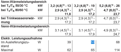

Schon etwas hoch, aber anscheinend normal. Hab gerade folgendes in der Instruktion gefunden.
Also sind das ziemlich genau die 53 W die ich auch hab.
