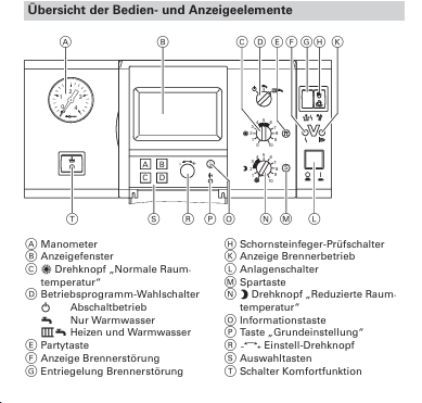

Warum ist eigentlich der Reset-Taster uberklebt ?
Ich habe Sie für das Foto auf normal Betrieb gestellt.Sie lief vorher im Schornsteinfeger Modus. Der Reset Taster ist angeklebt, damit mein Schwiegervater da nicht dran rumspielt.

Hallo
Der geklebte Schalter dient nicht zum Zurücksetzen, sondern als Komfortfunktion für die Warmwasserbereitung. In dieser Schalterstellung ist er eingeschaltet.
Okay, der ist allerdings schon seit 10 Jahren abgeklebt. Soll ich ihn mal anders einstellen?

Hallo
Ich hätte eher gedacht, dass es der STB-Prüfschalter ist.

Hallo
Der Komfortschalter hat die gleiche Funktion wie der BE Cofotrol oder Standard.

Hallo
Ansonsten ist es in WS2 ohne Funktion.
