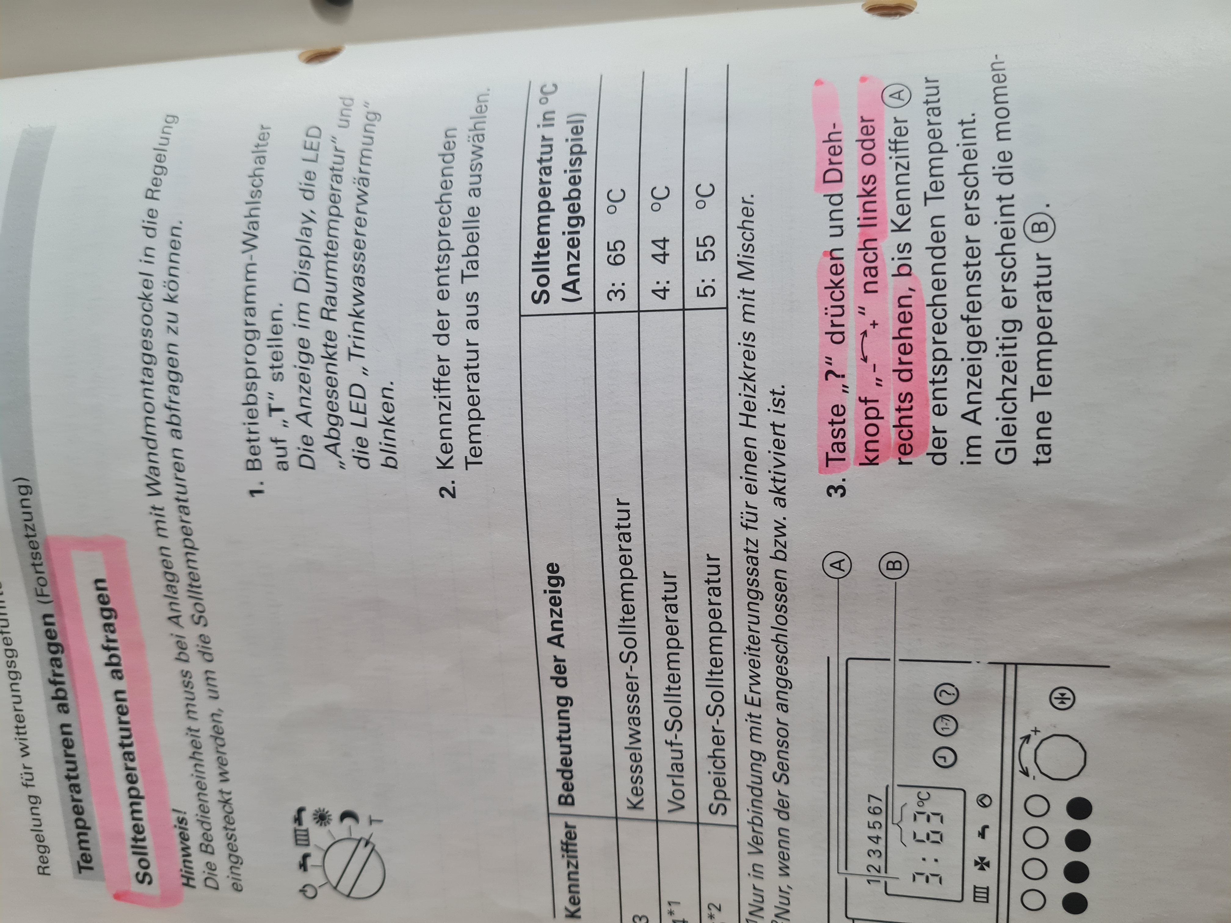

Welche Fühler wäre dann betroffen? Ich habe jetzt die solltemperaturen abgefragt und die Ergebnis bei Kennziffer drei ist sehr fraglich, wäre es bedeuten dass, der kessel Fühler ausgefallen ist?

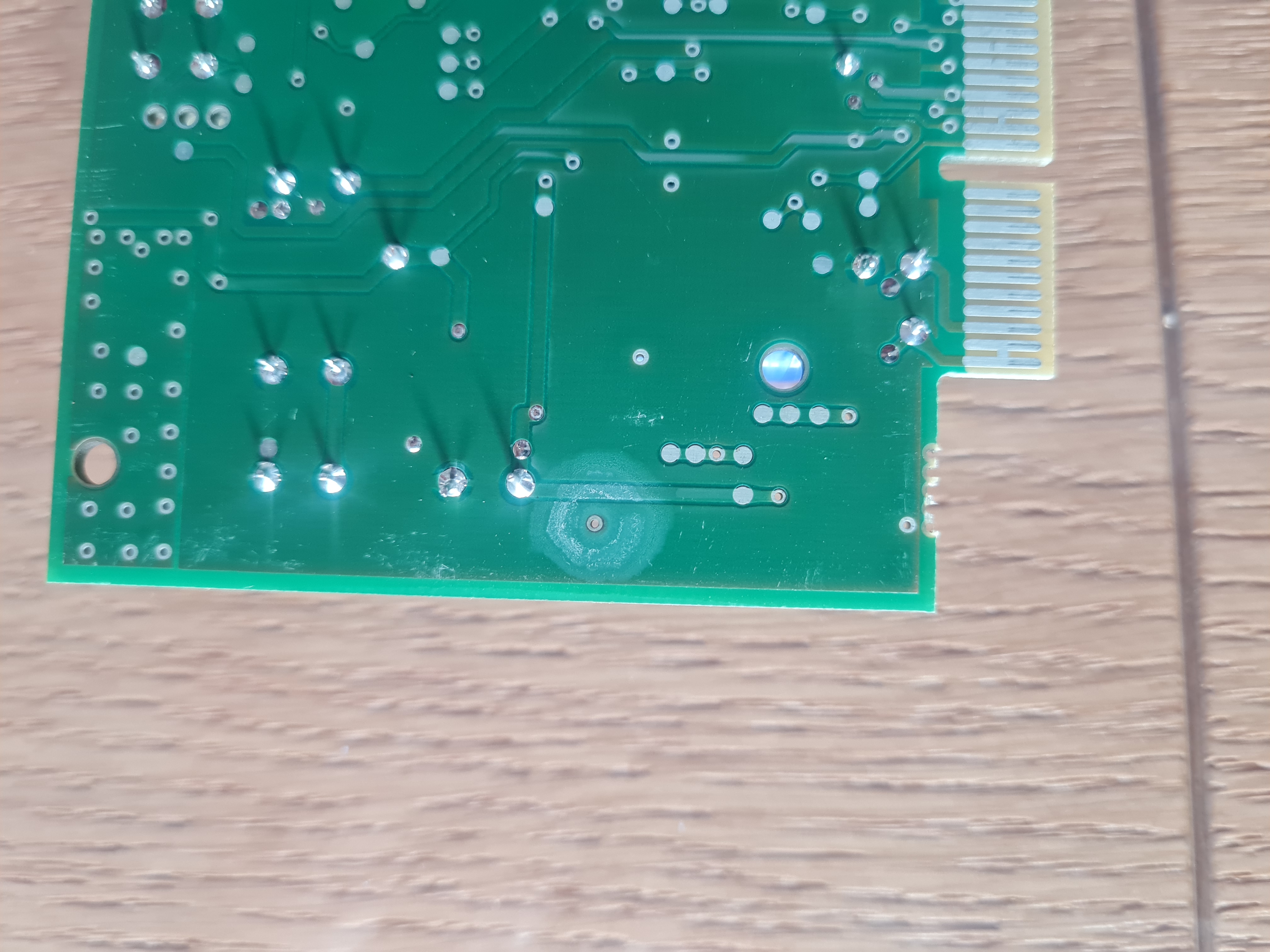

Danke. Ich habe jetzt online mir die sogenannten "Mischer" angeschaut. Nein so was hat die Anlage nicht. Werde mich jetzt an die Platine, ich glaube die heißt VR20 rein machen, und eventuell gleich den Fühler bestellen.
MfG Johannes
Warum komme ich nicht ins codierungen Stufe 2?
Kann es eventuell die Ursache für die gesamte Probleme sein? Ich werde jetzt Material bestellen und versuchen umlöten.
MfG Johannes
Viel Erfolg! Das kann klappen, muss aber nicht. Falls nicht, gibt es viele erneuerte oder gebr. VR20 im Netz.
Und die gezeigte VR 20 hats geschafft. Da sind die Kondensatoren ausgelaufen. Das könnte durchaus die Lösung sein.
