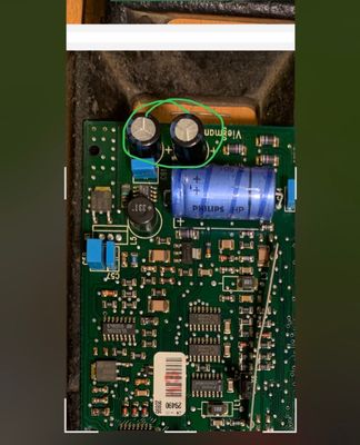

Hallo ich hatte gleiches Problem mit meiner trimatik mcb. Ein elektolytkondensator auf der grundplatine war ausgetrocknet und ich habe beide durch neue ersetzt und die Anlage läuft einwandfrei mit hervorragenden Verbrauchswerten. 12€ kosten und 45min Arbeit!
Könnte das bei Ihnen auch das Problem sein??
freundliche Grüße
diese beiden (grün markiert)
Ja,die sind besonders gefährdet. Aber auch der Grosse,welcher Quer eingelötet ist,kommt gerne mal.
Den habe ich glücklicherweise bei mir nicht! Aber gut zu wissen 🙂
Das ist ein mittlerweile sehr weit verbreitetes Problem. Siehe hier Punkt 2.
Ich denke das könnte das Problem von einigen Leuten sein wenn man sich die fehlerbilder so anschaut
