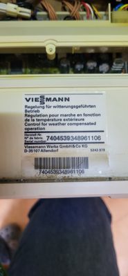

Anbei ein paar Bilder und die wichtigsten Nummern:

Viessmann Vitodens 222 WS2
Heizungsnummer 7173428310287104
Heizungsreglernummer 7404539 348961103
Steckplatinennummer VI7174792 / VR20V21 5208958
Es kommen nur zwei Leiterplatten in Frage: Entweder die VR 20
7823072
oder aber der Feuerungsautomat
7822378
Feuerungsautomat LGM29.22 B1010/C1030.
Wobei hier die Besonderheit besteht, dass es sich  um einen zusammengesetzten Feuerungsautomaten handelt.
Die mit den deutlichen Spuren ist die VR 20. Die ist vor allem für die Sensorenauswertung zuständig.
Und sehr wahrscheinlich ist auch die Sicherung gekommen.

Erst mal vielen Dank für die wirklich schnelle Antwort!
Dann bin ich ja zumindest was die Platine angeht auf dem richtigen Weg! Welche Sicherung ist es denn Genau? Zufällig die auf der LGM auf Position F1? Da hätte ich tatsächlich noch eine da ich eben diese Platine vor ein paar Jahren auch schon tauschen musste...
Ja,diese.
Perfekt! Dann bedanke ich mich vielmals!
