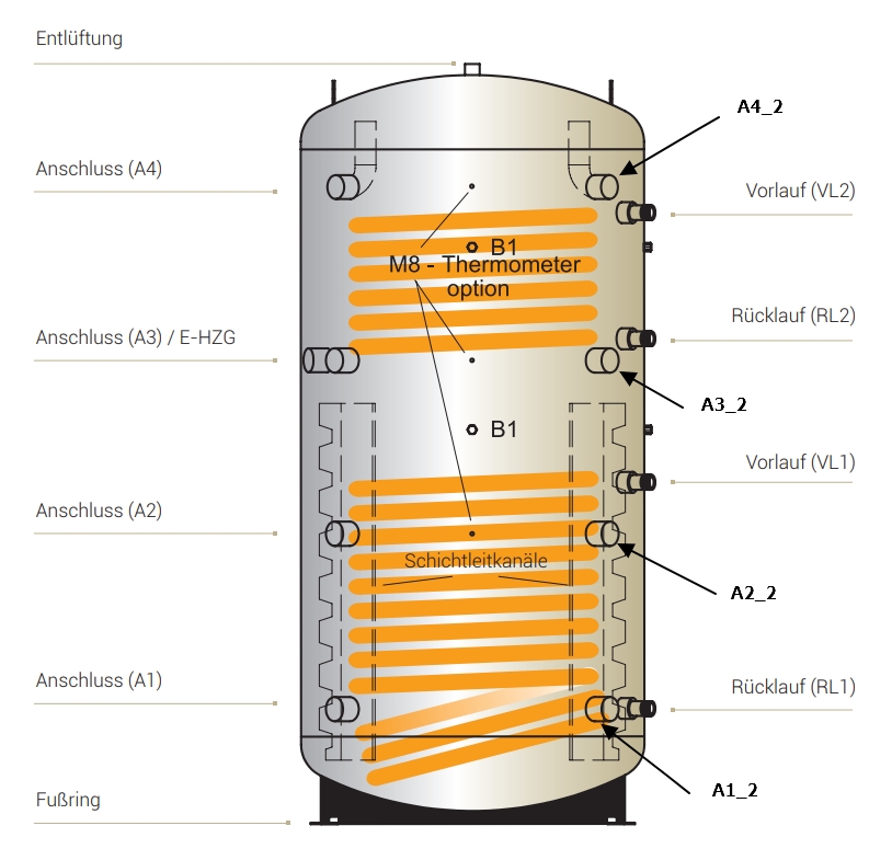

Hier stellt sich mir nun die Frage wie ich die Hydraulik an den Puffer anschließe wenn ich nicht den Viessmann Puffer nehme da wäre es ja abgebildet 😄
HIerzu mal als Beispiel 2 Puffer:
Einen Huch SPXG nur mit unterem Wärmetauscher
->A4 Friwa Vorlauf und A1 Friwa Rücklauf setzen
->A4_2 gegenüber würde Speicherbeheizung Gas direkt in den Puffer genannt V1
Jetzt habe ich ja noch 3 Anschlüsse Frei am Puffer A3_2 / A2_2 sowie A1_2
Wo schließe ich jetzt die V2 und V3 an den Puffer an
Ich würde V2 an A2_2 setzen und V3 an A1_2 und A3_2 freilassen,
Da JA Warmwasser über den Temparaturfühler der Gastherme die Beladung begrenzt wird und er somit eigentlich nicht durchheizt bis A2_2 oder Denkfehler? Somit würde sich daher weniger aus meinem oberen Bereitschaftswasser in die Heizung verabschieden 😄

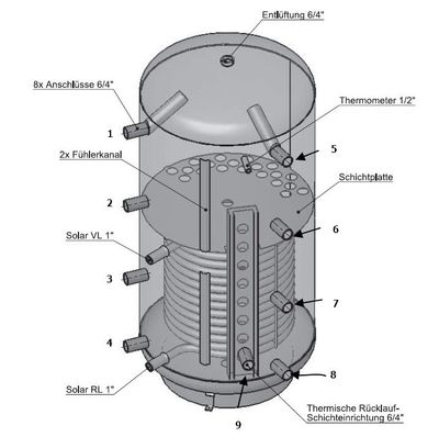

Am Beispiel eines Austria Email PZR 500 dieser hat ja eine Schichttrennplatte.
Kann ich hier Warmwasser also eingehend von Gas ganz oben und Rücklauf unter der Schichttrennplatte machen, damit wenn der Warmwasserrücklauf zum Vorlauf für die Heizung wird unter der Platte bleibt und somit Solarenergie und nichht das Bereitschaftswarmwasser für die FriWa leerzieh?
also ungefähr so anschließen:
Friwa 1 Vorlauf und 9 Rücklauf
V1 an 5
V2 an 7
V3 an 9
9 habe ich somit beide Rückläufe in die Thermische Rücklaufeinschichung mittels T Stück oder Y Stück verbunden.
