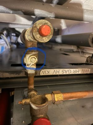

Die vordere ist die neue Pumpe, schon komisch das es mit so einem kleinen Pumpenkopf klappen soll….vielleicht siehst auf den Fotos wo ich absperren muss…von unten ist nicht viel außer der Ablassschlauch…unter der Haube wäre noch eine Möglichkeit….
Diese beiden Vierkantkugelhähne sollten es sein:
Wenn du das MAG separat absperren kannst ("Kappenventil" -> Inbus- Hahn unter der Plastikkappe),
mach es zu. Falls das MAG hinter den o.g. Absperrhähnen sitzt, kann es auch offen bleiben.

Genau, der Vierkant oben kann zu und am MAG ist es der Rote. Ist nicht das typische "Kappenventil".
