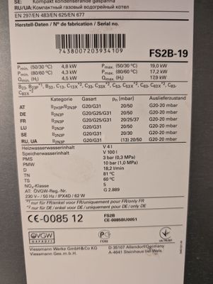

ist das die Pumpe die in der Therme eingebaut ist, oder ist die extern?
Schreib mal die Ser.Nr. der Therme!
Fiedel
Seriennummer 7438007203934109
Pumpe ist unten im Kessel eingebaut. Hab mich vertan ist eine Vitodens 222-F keine 200. Keine Ahnung warum ich das falsch geschrieben hatte. Vermutlich ist es hier zu kalt zum Denken 😆
