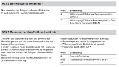

Im wettergeführten Betriebsmodus kann zur Erfassung der Ist-Temperatur im Referenzraum ausschließlich die Fernbedienung Vitotrol 200/300-E verwendet werden.
Dass bei Witterungsgeführt mit Roomtemperature-Einfluss die Temperatur VL und damit die Leistung des Kessels sinkt, wenn sich die tatsächliche Raumtemperatur dem Ziel nähert.
Folgende Parameteranpassungen sind erforderlich, im Parameter 2426.3 können Sie auch die Pumpenabschaltung abhängig von der Raumtemperatur einstellen.

Eine Kombination der witterungsgeführten Kesselsteuerung mit einem Raumthermostat ist nicht möglich, Sie können nur die Kabelfernbedienung Vitotrol 200-E oder die Funkfernbedienung Vitotrol 300-E verwenden, dann ist es erforderlich, die Fernbedienung im Assistenten zum Starten des Kessels zu aktivieren und die wettergeführte Betriebsart mit Einfluss der Raumtemperatur auszuwählen und den Einfluss des Raumes einzustellen. Vitotrol muss im Referenzraum installiert werden, da es Auswirkungen auf die Beheizung des gesamten Hauses hat.

Wenn ich das richtig sehe, misst die Vitotrol 300-E doch auch die Raumtemperatur dort, wo sie installiert ist, und kann damit zumindest die Heizkurve beeinflussen (wenn ich den Begriff "Raumtemperatur-Aufschaltung" in den Unterlagen von Viessmann richtig verstehe).

Das sieht dann doch so aus, dass sich meine Wünsche (weniger An/Aus des Brenners bei wenig Leistungsbedarf und Ausschalten der Pumpe) damit umsetzen ließen.

Bei der kabelgebundenen Vitotrol 200-E funktioniert es genauso, allerdings gibt es für die Vitotrol 300-E Repeater, falls das Funksignal zu schwach ist.
