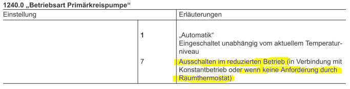

Ich hab noch einen Parameter gefunden, der vielleicht was bewirken könnte:
wie steht der?
wie steht der?

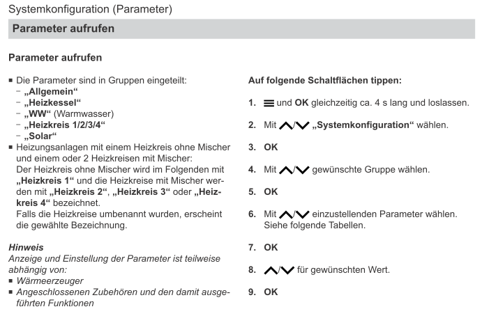

Beschäftige dich mal mit der Serviceanleitung und dem Abschnitt "Codierung". Du musst wissen,
wie du da rein kommst und Parameter anwählst/änderst. Das ist im Grunde nicht schwieriger,
als sich hier anzumelden und zu posten... 😉
der 1240 steht wohl unter 'Heizkessel' (lt. Einordnung in der Serviceanleitung)
Alles klar, danke 😉
Ich danke dir! Das wird heute Abend direkt probiert 👍🏼

Du absoluter Ehrenmann! Das war es! Die Pumpe stand auf 1 - Automatik. Nach einstellen auf 7 ist sie sofort ausgegangen. Danke vielmals!
