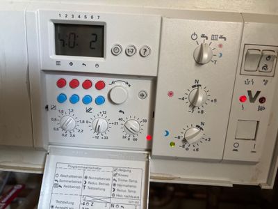

Vitodens 200 wb 2 Fehler Blitz 0 2
Guten Morgen zusammen als ich gestern Nach Hause kam war das Wasser kalt und die Heizung lief auch nicht

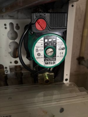

altuell sieht es wie auf dem Bild aus.
die Pumpe wurde im Winter getauscht, dort wurde allerdings eine gebrauchte eingebaut. Ich freue mich über jede Hilfe
Hallo @Lenz1234
Fehler 02 bedeutet, dass der Heizkessel überhitzt und die Wärme nicht abführen kann. Dies deutet auf ein Problem mit der internen Pumpe hin. Ein Ersatzpumpenkopf ist im Ersatzteillager für den 35-kW-Heizkessel WB2 unter der Artikelnummer 7874716 W-HE SCA erhältlich. Sie können versuchen, den Fehler zurückzusetzen.

Hallo @Lenz1234

Vielen Dank für die schnelle Antwort, vorerst hab ich den Kopf der Pumpe tauschen können und wir haben wieder heißes Wasser.
