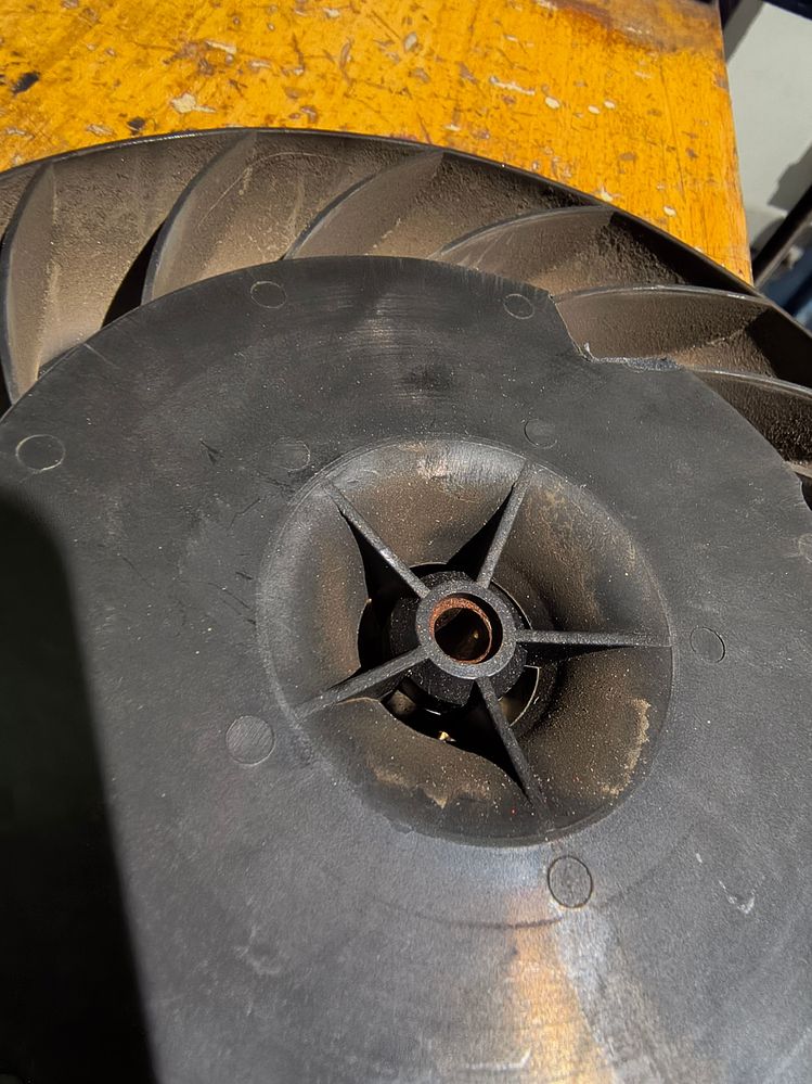

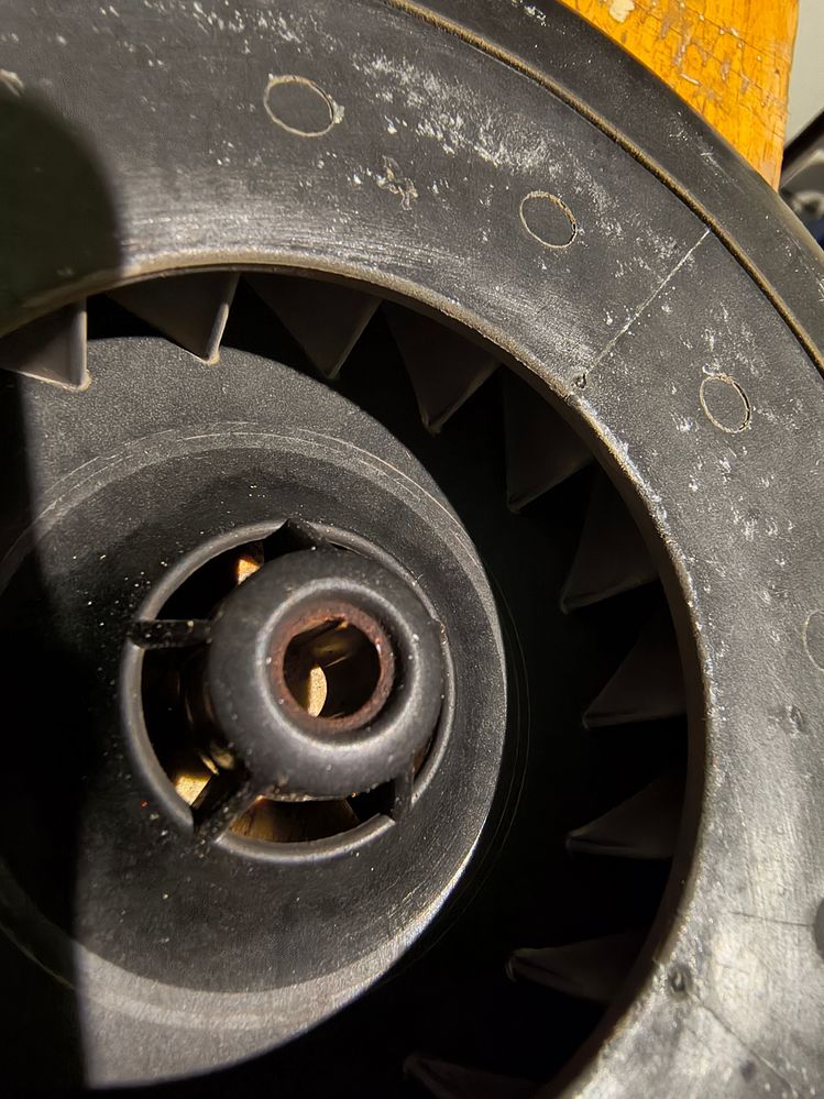

Hallo @Solarlaus
Diese Buchse auf der Motorwelle ist in das Kunststoffgehäuse der Lüfterflügel eingegossen.
Seltsam. Hier habe ich einen defekten Lüfter, da ist die Buchse drinnen und von der Welle gezogen.
Das sieht gut aus mit dem abgezogenen Lüfterrad! Wenn du das so hinbekommst, hast du schon zu
99% gewonnen... 😉 Woher stammen die Fotos? Kannst du den "Mechaniker" kontaktieren?

die Bilder stammen von mir. Ich habe einen defekten Lüfter, den ich als "Testobjekt" verwende.
Wenn der Motor abgeschraubt ist, liegt das Lüfterrad auf dem Gehäuse auf, dann kann man die Welle nach unten durchschlagen. Zuvor den Segering entfernen. Es kann natürlich passieren, dass das Lüfterrad dabei bricht, das ist das Risiko.
Zuvor mit einem Kriechöl die Welle einspritzen, dann löst sich das leichter.

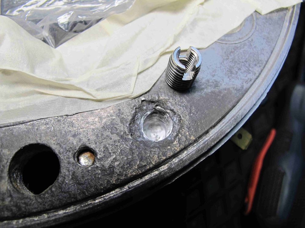

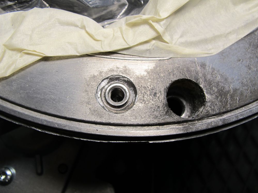

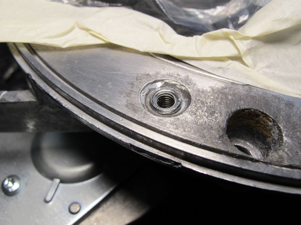

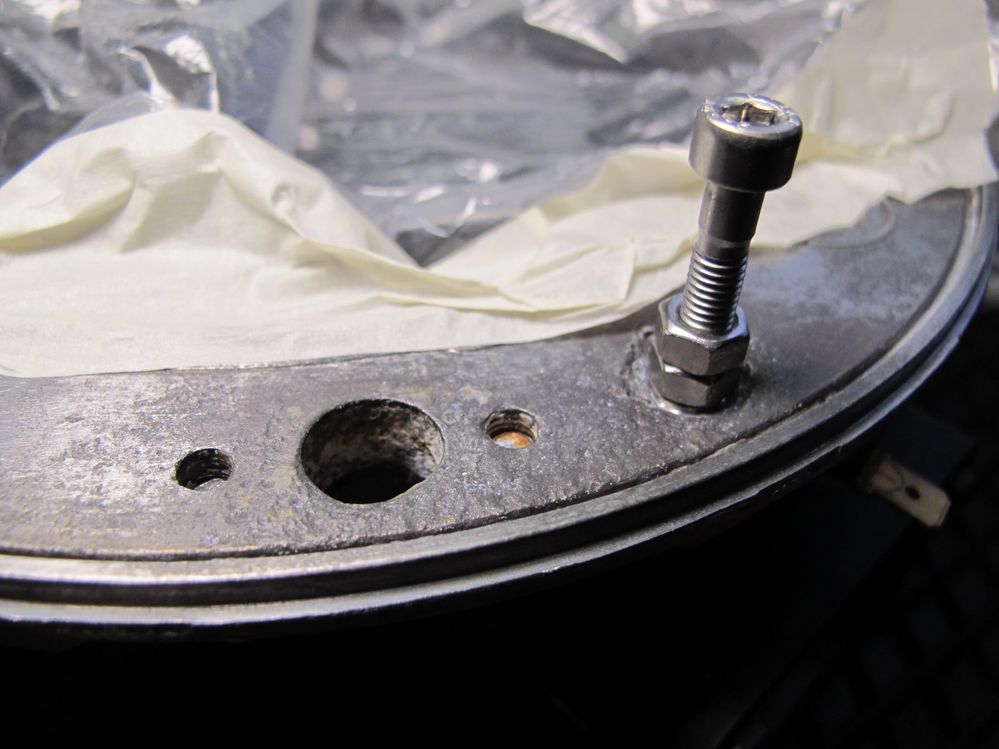

Gewindereparatur:
Dabei sind 2 Dinge wichtig: Sackloch nicht durchbohren und die "dünne, erhabene umlaufende Wulst",
die sich später in die Dichtung drückt (auf den Fotos vom Malertape verdeckt, auf den beiden unteren
Bildern guckt sie hervor), sollte nicht weggegammelt/unterbrochen sein. Eine neue Flachdichtung für
den Flammkörper muss natürlich eingebaut werden und die gibt es auch noch.
Reparatureinsatz und SacklochReparatureinsatz und Sackloch
"Tool" zum eindrehen"Tool" zum eindrehen
ErgebnisErgebnis
ErgebnisErgebnis
