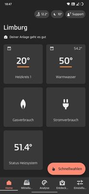

Ich habe eine Vitodens 200 w. Leider stellt diese sich abends nicht automatisch auf den Heizbetrieb um bzw. Sie tut es, aber die Heizungen bleiben kalt. Erst nach manuellem umschalten des 3-Wege-Ventils (Heizkreis aus und einschalten), werden die Heizungen warm. Anbei ein Screenshot von den aktuellen Werten, die Heizungen sind aber kalt.
3-Wege-Ventil wurde geprüft und gereinigt und ist ok.
Was kann ich tun? Mir scheint, es ist ein Problem mit er Software Steuerung. Fehlermeldung gibt es aber keine. Mein Fachberater vor Ort kann mir auch nicht weiterhelfen.

Ob witterungsgeführte Vorlauftemperaturregelung vorhanden ist, siehst du anhand der Außentemperaturanzeige und am Vorhandensein der Heizkurve.
Wird in ViCare die Außentemperatur angezeigt?
Die Heizkurve, mit den Einstellungen für Neigung und Niveau siehst du in ViCare in
"Einstellungen (rechts unten)" ---> "Kessel" ---> "Einstellungen" ---> "Heizkurve"
Wenn die Außentemperatur angezeigt wird und du die Heizkurve siehst, sollte die witterungsgeführte Vorlauftemperaturregelung vorhanden sein.
Wenn dann tatsächlich bei einer Außentemperatur von +2°C die Heizung morgens nicht einschaltet, dürfte ein Defekt vorliegen, sofern das Zeitprogramm auf Normalbetrieb umgeschaltet hat und der Raumtemperatur-Sollwert wie oben zu sehen auf 20°C steht.
Natürlich ist der Heizbetrieb auch aus, wenn gerade Warmwasser gemacht wird.
Alles klar, danke. Das passt. Die Heizkurve ist entsprechend der Außentemperatur. Die wird auch korrekt angezeigt.
Aber die Vorlauftemperatur ist ja eigentlich nicht das Problem, wenn die Heizkörper kalt bleiben.
Warmwasser ist separat. Und die Heizung ist auch in dem Fall kalt, wenn die Warmwassertemperatur den Sollwert erreicht hat.
Irgendein defekt liegt vor, nur welcher? Mein Heizungstechniker will immer das Dreiwegeventil säubern oder tauschen, auch wenn das nicht das Problem ist, da es ja schalten kann. Der kann mit sporadischen Problem nichts anfangen. Wie auch, wenn das System noch nicht mal einen Fehler anzeigt und technische Schaltprotokolle nicht vorhanden sind.
