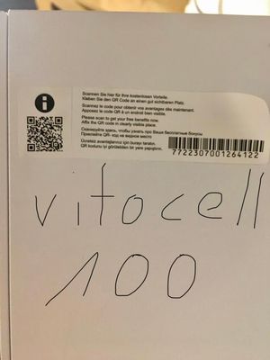

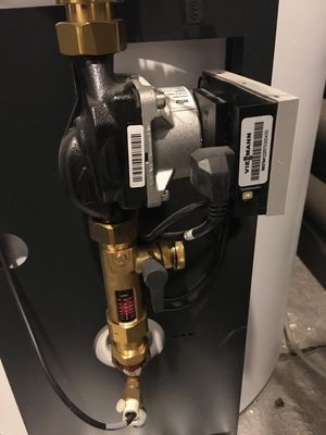

So meine Frau hat mir ein paar Bilder geschickt hoffe ihr könnt damit was anfangen
ja die Nummer vom Kessel passt
