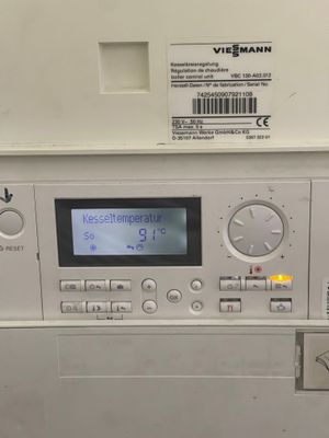

ich bin neu hier und hoffe auf eure Hilfe. Mein Vitodens 200-W in Kombination mit einem Vitocell 100 Speicher macht Probleme, und ich bin langsam am Verzweifeln. Beim Starten des Displays zeigt das Gerät eine Kesseltemperatur von 80–90 Grad an, obwohl das Wasser kalt ist. Diese Anzeige bleibt bestehen, selbst nachdem die Anlage über Nacht ausgeschaltet oder das System neu befüllt wurde. Der Brenner zündet nicht.
Ursprünglich hatte der Brenner sporadisch gezündet, später gar nicht mehr. Nachdem ich die Heizkreispumpe/Umwälzpumpe ausgetauscht habe, lief die Anlage wieder und heizte den Heizkreislauf auf – allerdings blieb das Warmwasser kalt. Mittlerweile zeigt das Display dauerhaft Temperaturen zwischen 80 und 90 Grad an, und der Wert steigt weiter, obwohl das Wasser im System kalt ist.

Kesseltemperatursensor erneuert Problemen besteht weiterhin.
Gibt es denn eine Fehlermeldung, wenn du den Sensor entfernst? Was passiert, wenn du einen anderen Sensor einsteckst, ändert sich dann überhaupt der Wert in der Anzeige? 14kOhm wären irgendetwas um die 15 Grad.
Bei 91 Grad müsste er einen Wert von ca. 900 ohm haben.
Es gibt keine Fehlermeldungen, wenn ich den Sensor abziehe – weder beim alten noch beim neuen. Die Heizung springt lediglich auf „Störung“, und diese verschwindet, sobald ich den Stecker wieder einstecke. Die Kontakte, an die der Stecker angeschlossen wird und die in die Steuerung führen, wurden ebenfalls gemessen. Dabei konnten keine negativen Werte festgestellt werden, und die Kontakte scheinen intakt zu sein.
